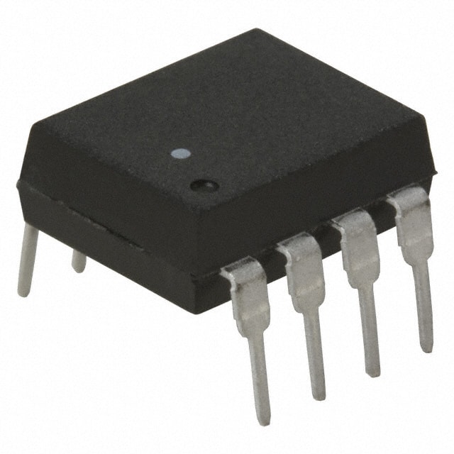

Avago Technologies анонсировала цифровую КМОП оптопару ACNW261L со сверхнизким энергопотреблением и скоростью передачи данных до 10 Мбод. От других оптопар такого же быстродействия, представленных сегодня на рынке, ACNW261L отличается существенно меньшим потреблением мощности. Прибор был специально разработан для приложений с повышенными требованиями к изоляции.
Avago - ACNW261L
В промышленном, медицинском и электротехническом оборудовании, а также в преобразователях возобновляемых источников энергии, используемых в жестких условиях эксплуатации, может потребоваться высокая скорость передачи данных по внутренним каналам связи, низкое энергопотребление и высокое напряжение изоляции. ACNW261L является единственной на рынке оптопарой с быстродействием 10 Мбод, рассеивающей столь незначительную мощность и имеющей пиковое напряжение изоляции 1414 В. Оптопара может работать при напряжении источника питания 3.3 или 5 В и потребляет ток менее 1.5 мА. Диапазон рабочих температур от –40 до +105 °C, входной ток светодиода всего 4 мА.
Среднеквадратичное значение напряжения изоляции между входом и выходом ACNW261L составляет 5000 В. При толщине изолирующего барьера 1 мм, длине пути утечки 10 мм по корпусу и 9.6 мм между выводами, оптоизолятор способен постоянно выдерживать пиковое напряжение 1414 В. По совокупности параметров новая оптопара полностью удовлетворяет требованиям стандарта IEC 607475-5-5. Благодаря применению внутренней «клетки Фарадея», ACNW261L способна подавлять синфазные помехи со скоростью нарастания не менее 20 кВ/мкс (типовое значение 35 кВ/мкс), что для приборов подобного класса можно считать великолепным показателем.
Одновременно была представлена одноканальная оптопара ACPL-C61L с внутренним зазором 0.5 мм. Она выпускается в 8-выводном корпусе SSO-8, имеет рабочее пиковое напряжение изоляции 1230 В, длину пути утечки по корпусу и между выводами 8 мм. Эта модель дополняет семейство цифровых КМОП оптронов сверхнизкого энергопотребления со скоростью передачи данных 10 Мбод.
Новые оптопары предназначены для гальванической развязки таких интерфейсов, как CANBus, RS232, RS485, I2C, Fieldbus, а также цифровых линий АЦП и ЦАП. Производители медицинского оборудования также могут использовать оптопару ACNW261L с внутренним зазором 1 мм, удовлетворяющую требованиям стандарта IEC 60601-1 rev 3.
Одноканальная оптопара ACNW261L в корпусе DIP-8 уже доступна для приобретения. Цена ACNW261L начинается от $2.025 за штуку при заказе свыше 1000 компонентов, а ACPL-C61L – от $1.418 при таком же объеме заказа.
