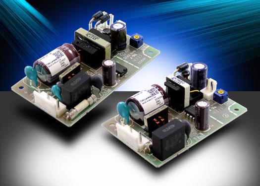

Компания TDK Corporation анонсировала новую серию AC/DC открытых источников питания TDK-Lambda ZWS-B. От устройств предыдущей серии ZWS новые источники отличаются сокращенными на 30% размерами, уменьшенным весом и расширенной шкалой выходных напряжений. Продолжая и развивая линейку «зеленых» приборов TDK-Lambda, в соответствии с требованиями директивы ErP (Energy related Products) в части энергосбережения, источники питания на холостом ходу потребляют мощность менее 0.5 Вт. Идеальные для использования в разнообразном оборудовании для легкой промышленности, в приложениях связи и вещания, устройства серии ZWS-B с успехом могут применяться для питания светодиодных вывесок, устанавливаемых как снаружи, так и внутри помещений, а также в контрольно-измерительной аппаратуре.
TDK-Lambda - ZWS-B
Серия представлена тремя компактными маломощными моделями с КПД до 86%: ZWS10B (10 Вт), ZWS15B (15 Вт) и ZWS30B (30 Вт). Эти источники с естественным охлаждением рассчитаны на температурный диапазон от –10 до +70 °C, допускающий эксплуатацию при стопроцентной нагрузке до температуры +50 °C и семидесятипроцентной – до +60 °C.
Источники серии ZWS-B имеют универсальный вход, рассчитанный на переменное напряжение от 85 до 265 В или постоянное от 120 до 370 В. Выходные напряжения, перекрывающие диапазон от 3.3 до 24 В, могут дополнительно регулироваться в пределах ±10%, чтобы получить нестандартные значения. К стандартным функциям относится защита от перенапряжения и превышения тока. Опционально доступны модели с дистанционным включением/отключением, монтажным основанием в форме буквы «L», конформным покрытием печатной платы и фиксированным выходным напряжением.
