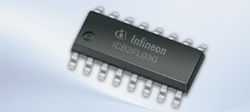

Infineon объявила о начале производства новой микросхемы управления балластом люминесцентной лампы в узком корпусе SO-16
Infineon ICB2FL03G
Анонсированная Infineon новая микросхема ICB2FL03G выпускается в узком корпусе SO-16 и является последним дополнением к семейству интеллектуальных контроллеров балласта компании. Она позволяет оптимизировать отношение цена/производительность в приложениях с последовательно включенными люминесцентными или компактными люминесцентными лампами. По набору функций и производительности ICB2FL03G аналогична хорошо известному контроллеру ICB2FL01G производства Infineon в корпусе SO-19: Интегрированы все функции, необходимые для работы люминесцентных ламп, включая функции защиты и различные режимы предварительного прогрева, поджига и работы.

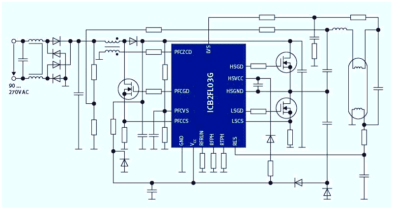

Типовая схема применения ICB2FL03G в электронном балласте для одной люминесцентной лампы
