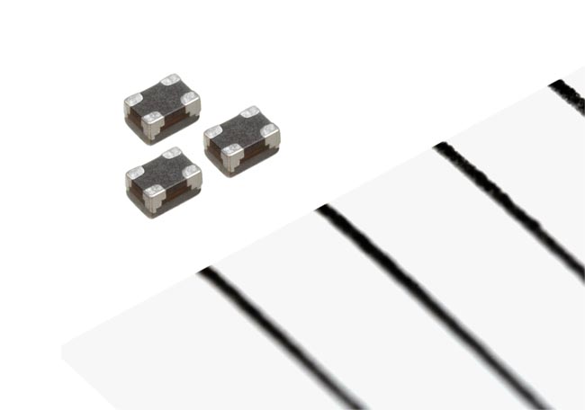

TDK Corporation разработала самый миниатюрный в мире фильтр синфазных помех с габаритами всего 0.45 × 0.30 × 0.23 мм, что на 75% меньше, чем выпускаемые в настоящее время фильтры в корпусах типоразмера 0806 (по стандарту обозначений комиссии IEC). Несмотря на миниатюрные размеры, тонкопленочный фильтр TCM0403S-350-2P имеет прекрасные параметры. При частоте среза 7 ГГц фильтр подавляет синфазные помехи, не искажая высокоскоростных дифференциальных сигналов. Таким образом, фильтр совместим с такими интерфейсами, как MIPI, USB 2.0 и USB 3.0. Отличное затухание на частоте 2.4 ГГц улучшает чувствительность приема работающих в беспроводных сетях смартфонов, мобильных телефонов и других портативных устройств. TDK приступила к серийному производству фильтров.
TDK - TCM0403S-350-2P
Ставшая очередной вехой в миниатюризации радиокомпонентов, новая разработка TDK основана на передовых технологиях формирования тонкопленочных структур, высокопрецизионных катушек и внешних выводов. Благодаря существенно меньшим размерам, фильтры позволят увеличить плотность монтажа в электронных устройствах.
