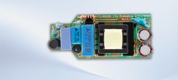

Контроллер ICL8002G, разработанный компанией Infineon, предназначен для создания драйверов светодиодов в одноступенчатой обратноходовой или понижающей топологии с коррекцией коэффициента мощности и превосходной регулировкой яркости свечения. Управление по первичной стороне позволяет разработать новое поколение светодиодных ламп и светильников с питанием от сети, более простой схемотехникой, минимальным числом компонентов и с минимальными габаритами.
Infineon - ICL8002G
Драйверы на основе ICL8002G могут работать совместно с фазовыми диммерами, обеспечивая непрерывную регулировку яркости в широком диапазоне. В контроллер встроены несколько схем защиты, а также высоковольтный модуль запуска, обеспечивающий мгновенное зажигание лампы. Сокращению сроков вывода новых изделий на рынок способствует наличие разнообразных оценочных плат.
