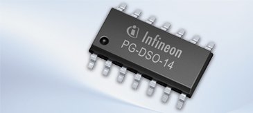

Компания Infineon дополняет семейство PROFET™+ новыми 24-вольтовыми приборами. BTT6050-2EKA (2 канала, 50 мОм, корпус PG-DSO-14) является первым представителем нового семейства. 24-В семейство PROFET™+ будет состоять из 9 приборов с сопротивлением в открытом состоянии RDS(ON) от 20 до 200 мОм в корпусах PG-DSO-14 и PG-TSON-14. Как и в ранее представленном 12-В семействе, новые 24-В приборы обеспечивают превосходные функции защиты и диагностики. Эти приборы специально предназначены для управления светодиодными и обычными лампами при работе в тяжелых условиях, характерных для автомобильного оборудования, например, в грузовиках или сельскохозяйственных машинах, а также в составе любого другого 24-В оборудования. Все приборы семейства PROFET™+ имеют идентичный набор функций — познакомившись с одним прибором, вы узнаете все.

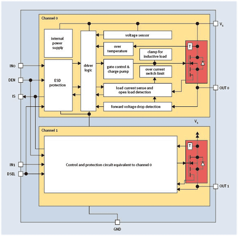

В дополнение к 12-В приборам, новые 24-В приборы PROFET™+ обеспечивают защиту от выбросов при сбросе нагрузки вплоть до 65 В. Встроенная защита от коротких замыканий увеличивает срок службы системы в целом, а высокая точность датчика тока позволяет контролировать малые токи, характерные для светодиодных ламп. Идентичные корпуса позволяют разработчикам использовать наиболее соответствующие заданной нагрузке приборы без изменения разводки платы, в том числе и при замене 12-В приборов на 24-В благодаря полной совместимости приборов по выводам. В семейство PROFET™+ войдут девять 24-В приборов с сопротивлением в открытом состоянии от 20 до 200 мОм, выпускаемые в корпусах PG-DSO-14 и PG-TSON-14.

Особенности
  • Рабочее напряжение: от 5 до 36 В
  • Защита от перенапряжения при сбросе нагрузки: 65 В
  • Частота ШИМ-регулятора: до 200 Гц
  • Малый ток утечки в выключенном состоянии
  • Тип защиты от перегрева: триггерный
  • Ограничение тока с зависимым от напряжения порогом
  • Чрезвычайно высокая устойчивость против повторяющихся КЗ
  • Высокоточный датчик тока для обнаружения малых нагрузок (светодиодов)
  • Единая цоколевка корпусов PG-DSO14 и PG-DSO8 с открытой площадкой для теплоотвода
  • Соответствие требованиям RoHS и ELV
Применение
  • Коммутация 24-В заземленных нагрузок
  • Сертифицированы для использования в автомобилях в схемах управления освещением, модулях управления кузовной электроники, системах обогрева и распределения электроэнергии
  • Различные промышленные установки: промышленная автоматика, лифты, хозяйственное оборудование
  • Емкостные нагрузки типа ламп накаливания с высокими пусковыми токами или светодиодные лампы с малым током
  • Резистивные нагрузки типа тепловентиляторов
  • Индуктивные нагрузки типа реле и соленоидов
  • «Электронные» нагрузки типа блоков питания
  • Замена электромеханических реле, плавких предохранителей и схем на дискретных компонентах
