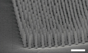

По словам Кап-Ян Су (Kahp-Yang Suh), инженера Сеульского национального университета, на создание такой конструкции датчика разработчиков вдохновила система фиксации крыльев у жуков. Во время отдыха у некоторых видов жуков ряд ворсинок на их крыльях смыкается с массивом подобных ворсинок на теле за счет силы статического притяжения, называемой также силой Ван-дер-Ваальса. В новом датчике в роли массивов ворсинок выступают полоски из полимерных волокон диаметр 100 нм и длиной 1 мкм. Чтобы сделать полоски электропроводными, их покрыли металлом. Когда полоски смыкаются между собой, нановорсинки притягиваются друг к другу и сцепляются, как это происходит в системе фиксации крыльев у жуков. Устройство также имеет контакты для прохождения электрического тока и покрыто слоем мягкого защитного полимера.
Когда полоска датчика сжимается или скручивается, мягкие ворсинки с металлическим покрытием изменяют свое положение, тем самым, изменяя сопротивление этого датчика. Устройство может определять давление величиной всего 5 Па – это легче, чем самое нежное прикосновение. Анализируя, как изменяется сопротивление за счет механических воздействий и как происходит восстановление после исчезновения таких воздействий, Су и его коллеги могут различать три типа механической деформации: давление, которое возникает при нажатии на датчик сверху, сдвиг, образующийся при трении поверхности, а также скручивание вследствие вращательного движения.
