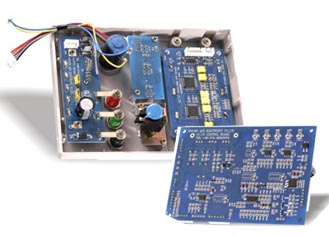

Схемотехнически новые модели Актаком построены по линейной схеме стабилизации и конструктивно собраны на SMD компонентах. Такая схема построения обеспечивает легкость в настройке и управлении прибором, высокую стабильность выходных параметров, низкий уровень пульсаций и помех, а использование SMD-компонентов также позволяет значительно уменьшить габариты прибора. Применение нового схемотехнического решения позволило внести некоторые новшества в эргономические и потребительские свойства источников питания.
