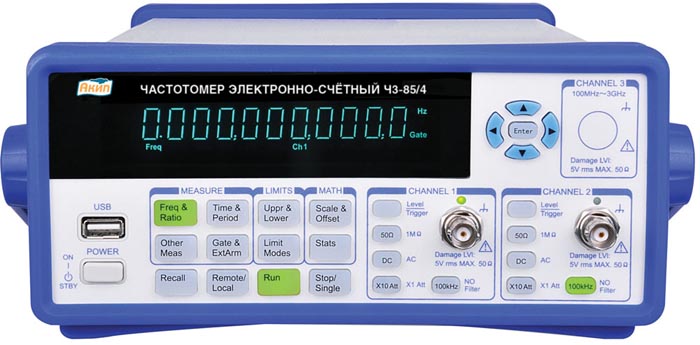

Серия частотомеров АКИП Ч3-85 пополнилась новыми моделями: Ч3-85/4, Ч3-85/5 и Ч3-85/6. Новая линейка приборов является прямой заменой популярных моделей Ч3-85/3 и Ч3-85/3R. Частотомеры серии АКИП Ч3-85, представляют собой современные профессиональные приборы, которые являются функционально насыщенными и удобными в управлении. При небольших массогабаритных параметрах частотомеры имеют в зависимости от модели до трех измерительных входов: канал 1 (до 200 МГц), канал 2 (до 200 МГц) + дополнительный канал 3 (до 16 ГГц - опции в соответствии с таблицей). Наличие двух низкочастотных входов позволяет производить измерение параметров временных интервалов.
АКИП - Ч3-85/4
Новые модели серии Ч3-85 имеют следующие функциональные различия:
  Ч3-85/4 Ч3-85/5 Ч3-85/6
Максимальное разрешение 12 разрядов 10 разрядов 12 разрядов
Число каналов 1 канал (до 200 МГц)
2 канал (опция)
3 канал (опция)
2 канала (до 200 МГц)
3 канал (опция)
Опции расширения
частотного диапазона
Для 2 канала:
100 МГц … 3 ГГц;
200 МГц … 6,5 ГГц;
Для 3 канала:
6.5 ГГц … 12.4 ГГц;
6.5 ГГц … 16 ГГц
3 канал (опция)
100 МГц … 3 ГГц;
200 МГц … 6.5 ГГц;
6.5 ГГц … 12.4 ГГц;
6.5 ГГц … 16 ГГц
Измерение временных интервалов Нет Да
Опорный генератор
Термостатированный ОГ:
опция 100 (< 5×10–8),
опция 101 (< 1×10–8)
Рубидиевый:
опция R (< 5×10–11)
Низкочастотные входы имеют переключаемое входное сопротивление 1 МОм и 50 Ом. Для улучшения достоверности измерения низкочастотных сигналов может включаться фильтр нижних частот с частотой среза 100 кГц. С целью расширения динамического диапазона входных напряжений с 1 Вскз до 10 Вскз на низкочастотном входе (Кан1 / Кан2 на 50 Ом) встроен аттенюатор на 20 дБ.
Третий вход (канал 3) имеет сопротивление 50 Ом и предназначен для измерения частоты ВЧ сигналов. Для автоматизации измерений частотомеры оснащены интерфейсами USB и RS-232 с возможностью добавления опционального интерфейса GPIB.
Помимо стандартных функций частотоно-временных измерений, модели Ч3-85/5 и Ч3-85/6 позволяют производить следующие типы автоматических измерений: временной интервал, отношение частот, фазовый сдвиг между сигналами, длительность импульсов и скважности импульсов, подсчет количества импульсов. Частотомер позволяет применять к результату измерений частоты режимы статистической обработки и математические функции: среднее значение, минимальное, максимальное, среднеквадратическое отклонение (СКО), относительное изменение частоты по отношению к заданному опорному значению, а также измерять девиацию Аллана.
Для применения в автоматизированных системах измерений, например, на производстве, частотомер оснащен функцией допускового контроля измеряемой частоты с программируемыми порогами срабатывания. Прибор позволяет сохранять во внутреннюю память до 20 профилей настроек органов управления.
Новые модели серии Ч3-85 расширяют диапазоны частотных и временных измерений, предоставляют возможность выбора прибора из широко спектра моделей и поддерживаемых опций под конкретные задачи и приложения заказчика.
