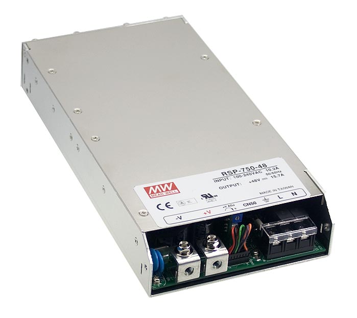

Компания Mean Well начала выпуск мощных низкопрофильных (1U) AC/DC источников электропитания серии RSP-750 мощностью 750 Вт. Они имеют высокую плотность мощности – 9.44 Вт/дюйм3, что позволило уменьшить размеры на 42 % по сравнению c предыдущей серией SP-750. Поэтому RSP-750 хорошо подходят для промышленного оборудования, имеющего ограниченное пространство для монтажа. Возможность регулировки выходного напряжения и тока в пределах 40…110% от номинального с помощью внешнего напряжения 2…5.5 В обеспечивает более широкие возможности при построении системы питания. Благодаря этим свойствам они могут использоваться в зарядных системах и испытательном оборудовании, которое требует регулировки выходного напряжения и тока в широком диапазоне. Преобразователи работают в диапазоне температур –30…+70°С (полная мощность до +50°С), для охлаждения применен вентилятор с повышенной надежностью.
Mean Well - RSP-750
Преобразователи серии RSP-750 найдут применение в телекоммуникационном, контрольно-измерительном и испытательном оборудовании, системах передачи и хранения данных, лазерных машинах для резки материалов, в промышленности и т.п.
