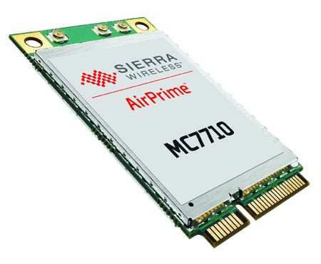

MC7710 – это 3G/LTE модем от компании Sierra Wireless, который выполнен в виде модуля Mini PCI Express карты.
Основной особенностью модема является поддержка беспроводной связи четвертого поколения, стандарта – LTE (Long Term Evolution), способного обеспечить качественное широкополосное соединение и передачу данных на очень высоких скоростях – 50 Мбит/с на передачу данных и 100 Мбит/с на прием. Модем может автоматически переключаться между двумя сетями, если одна из них не доступна.
Он идеально подходит для быстрой передачи больших объемов данных, например фотоизображений высокой четкости или фрагментов видео изображений, особенно в устройствах фиксации нарушений правил дорожного движения. Области применения достаточно разнообразны и включают в себя: терминалы оплаты, и почтовых сервисов, в рекламе на транспорте и уличных носителях и пр.
Sierra Wireless - MC7710
МС7710 поддерживает популярную технологию gpsOne. Эта технология позволяет определить местоположение объекта при помощи сотовых сетей. Используя комбинацию сигналов GPS со спутника и сигналов от сотовых операторов, можно наиболее точно определить местоположение и координаты в местах, где прием обычных сигналов GPS затруднен из-за ландшафта или других причин.
Модем работает со стандартным набором АТ команд. Производитель предоставляет набор драйверов для операционных систем, Windows, Lunix и Android. Так же бесплатно предоставляется утилита Watcher, предоставляющая пользователю следующие возможности:
  • отправлять и принимать СМС сообщения;
  • управлять адресной книгой и журналом звонков;
  • контролировать уровень 2G/3G покрытия сети;
  • иметь быстрый доступ к основным функциям GPS.
Кроме того, предоставляется программное обеспечение – специальный SDK с большим набором API, позволяющее написать свое приложение для управления модемом.
Краткие технические характеристики модуля:
  • Поддержка основных типов сетей: GSM, GPRS, EDGE, HSPA+, LTE;
  • Поддержка технологии gpsOne;
  • Поддержка АТ команд и специального Gobi API;
  • Работа с операционными системами Windows, Lunix и Android;
  • Имеет интерфейсы: PCI Express и USB, 6 GPIO, Flash LED output;
  • Скорость передачи данных: в режиме приема – 100 Мбит/с, в режиме передачи – 50 Мбит/с;
  • Напряжение питания 3.0 – 3.6 В;
  • Габариты 51 × 30 × 4.5 мм;
  • Диапазон температур от –25 до +60 °C.
