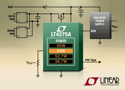

Linear Technology представила семейство LT4275 контроллеров интерфейсов питаемых устройств (ПУ), удовлетворяющих стандартам LTPoE++, PoE+ и PoE (Power over Ethernet – питание по линиям данных устройств в сети Ethernet), и рассчитанных на приложения, получающие мощность до 90 Вт. Стандартом PoE+ максимальная мощность, поставляемая в ПУ, ограничена уровнем 25.5 Вт, совершенно недостаточным для питания таких прожорливых современных устройств, как пикосоты, базовые станции, светящиеся вывески и подогреваемые уличные камеры видеонаблюдения. Стандартом LTPoE++, предложенным компанией Linear Technology, предусмотрены четыре различных уровня мощности (38.7 Вт, 52.7 Вт, 70 Вт и 90 Вт). Приборы LT4275A (LTPoE++), LT4275B (PoE+) и LT4275C (PoE) позволяют обеспечить ПУ эффективным питанием с помощью всего лишь одной микросхемы.
Linear Technology - LT4275
В отличие от традиционных контроллеров ПУ, имеющих встроенные силовые MOSFET, LT4275 управляет внешним транзистором, благодаря чему значительно сокращается общее рассеивание тепла в ПУ и повышается КПД системы питания, что особенно важно при высоких уровнях мощности. Этот новый подход дает пользователю возможность соразмерять характеристики MOSFET с требованиями конкретного приложения. LT4275 распознает питающие устройства (инжекторы) категории Type 1 стандарта IEEE 802.3af с уровнем мощности 13 Вт, Type 2 стандарта IEEE 802.3at с уровнем мощности 25 Вт, или же LTPoE++ с уровнями мощности от 38.7 Вт до 90 Вт, выбирая соответствующий режим работы. Допустимое входное напряжение 100 В означает, что LT4275 сохранит работоспособность и защитит ПУ практически от любых нештатных режимов, которые могут возникать в сетях Ethernet. Предусмотрен дополнительный вывод управления резервным питанием с напряжением от 9 В. LT4275 имеет выход «питание в норме», встроенный сигнатурный резистор, схему блокировки при пониженном напряжении полную температурную защиту.

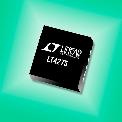

LT4275 выпускаются в вариантах для промышленного и автомобильного диапазонов температур –40 … 85 °C и –40 … 125 °C, соответственно, в 10-выводных корпусах MSOP или DFN (размером 3 × 3 мм), удовлетворяющих предписаниям стандарта RoHS. Микросхемы производятся серийно и могут поставляться в любых количествах. Цены за один прибор начинаются от $1.45 для партий 1000 шт.
В микросхемах LT4275 предусмотрена взаимозаменяемость «сверху» с контроллерами ПУ LTC4265 предыдущего поколения, а также возможность подключения самых последних контроллеров питающих устройств, включая однопортовый LTC4274, 4-портовый LTC4266 и 12-портовый чипсет LTC4270/71.
