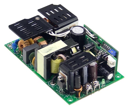

Компания Mean Well объявила о скором начале производства AC-DC преобразователей в открытом исполнении RPS-300 и EPP-300. Первые из них соответствуют международным требованиям безопасности для медицинского оборудования по категории MOOP (средства защиты оператора), имеют малые токи утечки (не более 300 мкA при 264 В AC) и предназначены для применения в оборудовании, не требующем контакта с пациентом. А EPP-300 могут быть использованы в IT-оборудовании, промышленном и электрическом оборудовании.
Mean Well - RPS-300, EPP-300
Преобразователи имеют высокий КПД, малое потребление на холостом ходу и компактные размеры (5”×3”). Выходная мощность обеих моделей при свободной конвекции может достигать 200 Вт при температуре окружающей среды до 50 °С (100 Вт при 60 °С), а с использованием внешнего охлаждения до 300 Вт. Преобразователи могут выдерживать скачки входного напряжения до 300 В АС в течение 5 секунд. Кроме того, RPS/EPP-300 имеют дополнительный выход 12 В / 0.5 А, встроенный источник дежурного питания 5 В / 1А (standby) и дистанционное управление включением, входы компенсации падения напряжения на выходных проводах, выход сигнализации наличия выходного напряжения «POWER GOOD».
Преобразователи серии RPS-300 найдут применение в медицинском оборудовании, требующем низкой утечки тока, а EPP-300 предназначены для общего применения в промышленном и IT-оборудовании.
