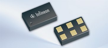

Infineon BGA725L6 BGA825L6 BGA925L6
Разработанное Infineon семейство BGAx25L6 – это самые маленькие в мире МШУ для системы GNSS, размеры которых составляют всего лишь 1.1 × 0.7 мм. Три представителя данного семейства различаются по коэффициенту усиления и линейности, но совместимы по выводам и могут использоваться в одной и той же схеме включения, в которой требуется только один внешний компонент.
Infineon - BGA725L6, BGA825L6, BGA925L6
BGA725L6: данный прибор имеет высокий коэффициент усиления (около 20 дБ). Он специально предназначен для устройств, в которых коэффициент усиления более важен, чем линейность, т.е. воздействие помех не столь критично.
BGA825L6: этот прибор идеален для устройств, требующих оптимального соотношения между усилением и линейностью.
BGA925L6: данный представитель семейства обычно используется в устройствах, для которых помехи, вызванные другими сигналами беспроводной связи (например, мобильной или WLAN), являются критичными.
Этот прибор имеет плавную подстройку, что позволяет получить очень высокую линейность. Несмотря на различия в коэффициенте усиления и линейности, эти три МШУ обладают лучшим в своем классе коэффициентом шума и очень низким током потребления, которые являются ключевыми параметрами для портативных устройств, таких как смартфоны, мобильные телефоны, планшетные компьютеры и PND (персональные навигаторы).
Все три прибора экранированы, чтобы исключить воздействие внешних помех. Данные однокристальные МШУ имеют встроенную схему смещения, ВЧ дроссель и согласование на выходе. Это значительно сокращает время разработки и позволяет системным инженерам легко встраивать МШУ в ВЧ каскад приемника, обеспечивая повышение чувствительности беспроводных систем. Кроме того, МШУ содержит встроенный переключатель, управляемый напряжением (DC), уровень которого равен напряжению питания. Встроенная схема ESD-защиты (2кВ, HBM) обеспечивает высокую устойчивость при воздействии электростатических разрядов и исключает риск ESD-пробоев при работе приемника.
