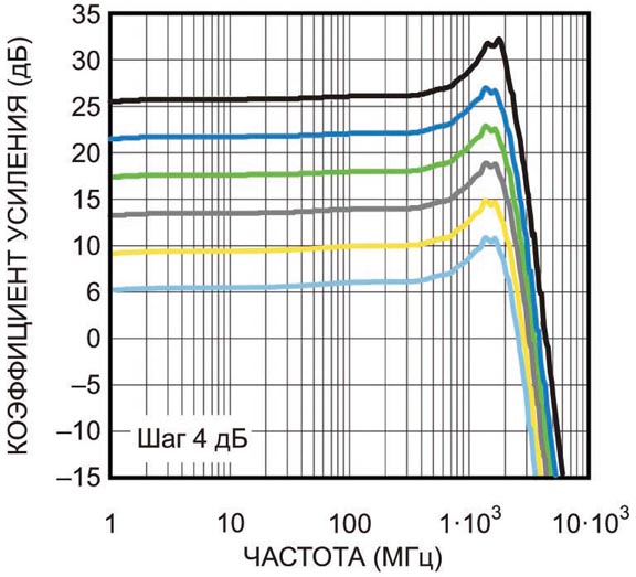

Частотные характеристики усилителя, шаг 4 дБ
