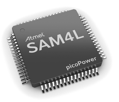

Atmel выпускает микроконтроллеры с ядром Cortex-M4, имеющие низкое энергопотребление и высокую эффективность
Atmel SAM4L
Микроконтроллеры в активном режиме потребляют ток 90 мкА/МГц, в тестировании CoreMark достигают показателя 28 CoreMark/мА, в спящем режиме, при полном сохранении содержимого ОЗУ, потребляют 1.5 мкА, а время выхода на рабочий режим составляет 1.5 мкс
Компания Atmel установила новые показатели низкого энергопотребления и эффективности 32-разрядных микроконтроллеров с ядром ARM Cortex-M4, представив микроконтроллеры серии SAM4L. Внедренная запатентованная компанией технология ультранизкого энергопотребления picoPower, используемая в микроконтроллерах AVR, позволила добиться значительного снижения энергопотребления микроконтроллеров семейства SAM4L. Это первые отрасли микроконтроллеры, имеющие ультранизкое энергопотребление и непревзойденное время выхода на рабочий режим, предоставляющие одновременно высокую эффективность приложений во всех режимах работы.
Atmel выпускает микроконтроллеры серии SAM4L, имеющие низкое энергопотребление и высокую эффективность

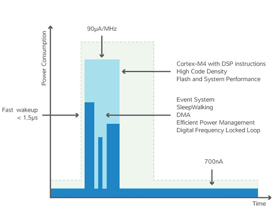

В активном режиме микроконтроллеры потребляют до 90 мкА/МГц, намного меньше чем любые аналогичные решения конкурентов на рынке. И на сегодняшний день это самые эффективные микроконтроллеры. По результатам тестирования CoreMark был достигнут показатель в 28 CoreMark/мА при использовании интегрированной среды разработки IAR Embedded Workbench 6.40. В спящем режиме микроконтроллеры потребляют 1.5 мкА при полном сохранении содержимого ОЗУ, а в режиме Back-up ток потребления снижается до 700 нА.
Время выхода на рабочий режим 1.5 мкс из режима сна делает микроконтроллеры идеальными для применения в приложениях с батарейным питанием:в бытовых устройствах, промышленном и портативном медицинском оборудовании. Микроконтроллеры SAM4L унаследовали множество преимуществ инновационных энергосберегающих режимов технологии picoPower, включая режим SleepWalking, периферийную систему событий, быстрое время выхода на рабочий режим и интеллектуальную периферию.
Периферийная система событий – это коммуникационная система реального времени, позволяющая периферии обмениваться данными между собой без участия процессора. Дополнительно технология SleepWalking позволяет периферии квалифицировать и использовать поступающие данные также без участия процессора, устраняя тем самым ненужное пробуждение ядра и потребление тока. Система позволяет периферии распознавать события и принимать решение о выходе на рабочий режим, независимо от источника события: сенсорный интерфейс, совпадение адреса I2C интерфейса или начало перобразования АЦП. Микроконтроллеры содержат периферию, разработанную для уменьшения общего энергопотребления: контроллер ЖК дисплея с набором символов ASCII и аппаратными функциями прокрутки и мигания.
