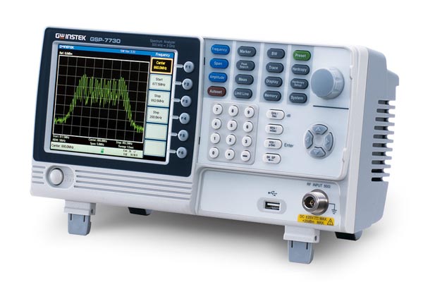

Модельный ряд анализаторов спектра Good Will Instek пополнился новой портативной моделью GSP-7730 в диапазоне до 3 ГГц. По своим параметрам и цене новый анализатор спектра относится к приборам бюджетного класса. Разработчики сделали упор на минимизацию размеров и массы прибора (296×13×105, вес 2.2 кг). Он легко уместится на столе учебной лаборатории, на рабочем месте ремонтника или настройщика. Прибор обладает высококонтрастным большим ЖК-дисплеем с разрешением 640×480.
Good Will - GSP-7730
Основные технические характеристики GSP-7730:
  • Частотный диапазон: 150 кГц ... 3 ГГц
  • Диапазон измерения уровня: –100…20 дБм
  • Максимальный входной уровень: +30 дБм, 25 дБн
  • Фильтры ПЧ: 30 кГц, 100 кГц, 300 кГц, 1 МГц
  • Фазовые шумы от –85 дБн/Гц
  • Минимальное время прохода развертки: 300 мс
Основные функции анализатора спектра GSP-7730 быстро, удобно и наглядно измерять основные параметры в учебной аудитории, на производстве, выполнять амплитудно-частотное тестирование однотипных трактов. В анализаторе с учетом возможных сфер применения, предусмотрен ряд функций сокращающих время настройки и существенно повышающих производительность измерений:
  • Маркерные измерения для быстрого поиска событий (5 пар маркеров: поиск пика, перемещение к соседнему пику, установка на центр и пр.) и с возможностью вывода таблицы маркеров
  • Установка пределов (пороговые уровни)
  • Режим допускового контроля по маске
  • Быстрые измерения мощности ACPR (коэффициент мощности в соседнем канале) и OCBW (пропускная способность канала)
  • Запись и вызов профилей настроек, спектрограмм, масок (во внутреннюю память и внешний flash-носитель)
  • Разделение экрана на 2 области
  • Функция автоматической установки полосы пропускания

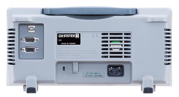

Анализатор GSP-7730 имеет необходимые интерфейсы для дистанционного управления, программирования и сохранения данных (USB Host/Devace), а также видеовыход VGA для выдачи изображения на внешний монитор. Эта возможность будет особенно востребована в учебных заведениях для целей наглядной демонстрации работы анализатора большой аудитории.
