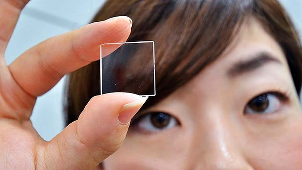

Компания Hitachi продемонстрировала метод хранения цифровой информации на кусочке кварцевого стекла, способном противостоять сверхвысоким температурам и неблагоприятным условиям окружающей среды практически вечно.
Hitachi - осколок стекла
Вероятность потерь информации возрастает. Срок хранения данных на современных накопителях, таких как компакт-диски и винчестеры, составляет десятилетия или, максимум, один век. А стремительное развитие технологий привело к частой смене типов накопителей.
Новая технология Hitachi позволяет хранить данные в двоичной форме за счет создания точек внутри тонкого слоя кварцевого стекла, которые могут быть считаны с помощью обычного оптического микроскопа. Достаточно лишь иметь компьютер, понимающий двоичные данные, и записанная на таком накопителе информация всегда будет читаемой.
Прототип нового запоминающего устройства представляет собой квадрат толщиной два миллиметра с длиной стороны два сантиметра. Он сделан из кварцевого стекла – надежного и упругого материала, применяемого для изготовления колб и прочих лабораторных инструментов.
Чип устойчив к воздействию многих химических веществ, а также радиоволн. Он может быть помещен в сильное пламя и нагреваться в течение двух часов до 1000 °C, не получив в итоге никаких повреждений. Новый чип также водостоек, иными словами, он может пережить такие катастрофы, как цунами или пожары. Разработчики уверены, что данные будут храниться до тех пор, пока это прочное стекло не разобьется.
На данный момент материал состоит из четырех слоев точек, в которых можно хранить 40 Мбайт на квадратный дюйм, что примерно равно плотности записи на музыкальном компакт-диске. Но, по утверждению исследователей, увеличение количества слоев не представляет сложности.
Hitachi не решила, когда выпустит чип для практического использования, но начать исследователи могли бы с записи информации для правительственных ведомств, музеев и религиозных организаций.
