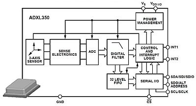

Analog Devices представила первый в отрасли микроэлектронный цифровой МЭМС акселерометр ADXL350 с нормированным min/max смещением чувствительности во всем диапазоне рабочих температур. 3-х осевой прибор, имеющий максимальное температурное смещение чувствительности ± 0.31 мg/°C по осям X/Y и ± 0.49 мg/°C по оси Z, гарантирует предсказуемые количественные показатели в диапазоне температур от –40 °C до + 85 °C. Для имеющиеся сегодня на рынке МЭМС акселерометров специфицируется только типовая температурная погрешность чувствительности, что требует их калибровки по температуре для обеспечения точных показаний датчиков. Для ADXL350 гарантированы минимальное и максимальное температурное отклонение чувствительности, позволяющие вычислять погрешность датчика даже в приложениях, работающих в широком диапазоне температур. Кроме того, ADXL350 отличается малым уровнем шумов и может использоваться для точных измерений в системах с низким шумовым порогом.
Analog Devices - ADXL350
ADXL350 содержит аналого-цифровой преобразователь с 13-ти битным разрешением (не менее 2 мg/бит) и настраиваемыми пределами измерений ±1g/2g/4g/8g. ADXL350 производится в небольшом 16-ти выводном полом пластиковом корпусе размером 3 × 4 × 1.2 мм и хорошо подходит для использования в высокопроизводительных приборах гражданского и военного назначения, таких как расходомеры газа и воды, для экологического мониторинга и военной радиосвязи.
Основные характеристики и преимущества MEMS акселерометра ADXL350
  • Температурная погрешность чувствительности ±0.31 мg/°C по осям X/Y и ±0.49 мg/°C по оси Z гарантирует предсказуемые измерительные характеристики во всем диапазоне рабочих температур
  • Встроенный 13-ти разрядный аналого-цифровой преобразователь с разрешением 2 мg/бит позволяет измерять изменение наклона менее 1.0°
  • Режимы пониженного энергопотребления позволяют использовать интеллектуальное управление питанием с включением по превышению порога ускорения и измерять активное ускорение при крайне низкой рассеиваемой мощности.
