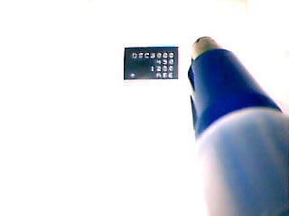

Полноценная замена кварцевого генератора в тонком корпусе с размерами 0.5 × 1.6 × 1.2 мм исключает потребность во внешних компонентах при использовании в мобильных устройствах, видео и аудио технике
Компания Discera объявила о начале производства самых маленьких и тонких генераторов в мире, предназначенных для использования в мобильных устройствах, видео и аудио технике. Генератор PureSilicon DSC3001 работает на частотах до 150 МГц, при температурах до 105 °C и устойчив к ударам до 30,000 G. DSC3001 является первым представителем нового поколения ультраминиатюрных продуктов Discera с низким энергопотреблением.
«Стремление к миниатюризации мобильной и бытовой электроники стимулирует развитие кремниевой MEMS технологии. Новейший генератор Discera более чем на 70% сокращает пространство, необходимое для системы стабилизации частоты, устраняя необходимость во внешних компонентах», – сказал технический директор Discera доктор Wan-Thai Hsu.

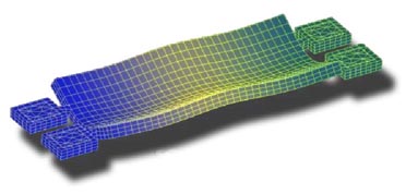

Серия генераторов DSC3001, доступная в вариантах c повышенной точностью и с низким, менее 3 мА, энергопотреблением, обеспечивает повышенную стабильность частоты в расширенном диапазоне температур и обладает лучшей производительностью, в сравнении с другими продуктами на основе кремния или кварца. Устраняя необходимость в механических по своей сути кристаллах кварца, кремниевые MEMS генераторы Discera обладают более высокой (в 20 раз) надежностью и в разы ускоряют разработку продукта.
