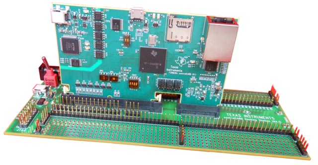

Новый комплект разработки Concerto F28M36x включает карту управления Concerto F28M36x и док-станцию, которые позволяют разработчикам оперативно начать использование микроконтроллеров. Модульная controlCARD аппаратно-совместима со специализированными комплектами для разработчиков TI C2000 и программно поддерживает будущие разработки. Бесплатно, по заказу разработчикам предоставляются обучающие материалы для изучения оптимизированной архитектуры, с учетом особенностей простой в использовании программной инфраструктуры устройств.
Texas Instruments - TMDXDOCK28M36
