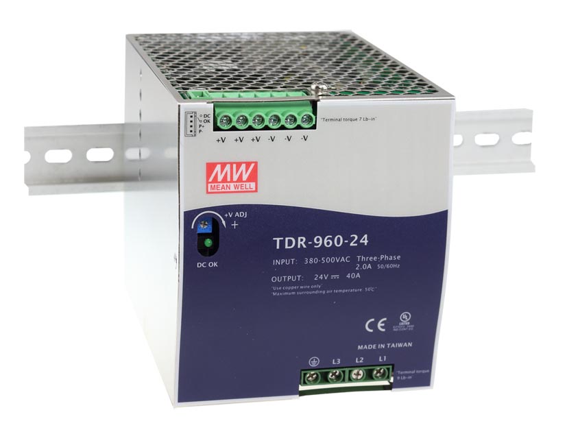

Компания Mean Well начала производство новой серии компактных преобразователей для монтажа на DIN-рейку – TDR-960 с мощностью 960 Вт. Они работают от трехфазного напряжения в диапазоне 340…550 В АС и сохраняют работоспособность при пропадании напряжения в одной из фаз со снижением максимальной выходной мощности. Одной из особенностей является наличие встроенного активного корректора коэффициента мощности, редко встречающегося в источниках питания, работающих в трехфазных сетях.
Mean Well - TDR-960
Уменьшенная до 110 мм ширина корпуса, по сравнению с его предшественником – DRT-960 на 40.2 %, позволяет экономить место на DIN-рейке. При этом КПД увеличен на 2.5-3 % и доходит до 94.5 %, что дает возможность обеспечить работоспособность источника в диапазоне температур от –30 °C до +50 °C (до +70 °C с уменьшением мощности) при естественном охлаждении. Серия TDR-960 имеет защиту по выходу с ограничением тока, позволяющую использовать их для питания индуктивных и емкостных нагрузок.
Для компенсации падения напряжения на выходных проводах, источники питания имеют возможность увеличения выходного напряжения потенциометром, размещенным на передней панели, там же находится и светодиодный индикатор состояния выходного напряжения DC-OK.
Преобразователи могут использоваться в устройствах промышленной автоматики и контрольно-измерительном оборудовании, электромеханических системах и др.
