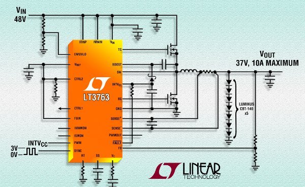

Linear Technology представила контроллер синхронного понижающего драйвера светодиодов LT3763, способного отдать в нагрузку мощность до 300 Вт. Диапазон входных напряжений от 6 до 60 В позволяет использовать прибор в самых разнообразных приложениях, включая системы автомобильного, промышленного и архитектурного освещения. Благодаря возможности установки выходного напряжения от 0 до 55 В, количество светодиодов в одной строке можно изменять в широких пределах. В контроллер LT3763 встроены точные средства контроля и ограничения входного и выходного тока.
Linear Technology - LT3763
Аналогично, LT3763 с высокой точностью регулирует и напряжение, причем, не только выходное, но, так же, и входное, что полезно при использовании контроллера в схемах с высокоимпедансными источниками, такими, например, как солнечные панели. Режим постоянного тока и постоянного напряжения идеально подходит для широкого диапазона приложений, от управления сверхяркими светодиодами до зарядки аккумуляторов и ионисторов. Глубина ШИМ-диммировния светодиодов составляет 3000:1. Оптимальность характеристик и высокая надежность LT3763 обеспечиваются уникальной архитектурой, основанной на четырех контурах регулирования входного тока, тока светодиодов, входного и выходного напряжения.
LT3763 используется с двумя внешними ключевыми MOSFET и поставляет светодиодам постоянную мощность от 5 до более чем 300 Вт с КПД до 96%. Постоянство уровня яркости обеспечивается стабилизацией тока светодиодов на уровне ±6%, а стабилизируемое с точностью ±1.5% напряжение защищает цепочку из нескольких светодиодов и, кроме того, позволяет работать в режиме источника постоянного тока/напряжения, что расширяет область применения контроллера приложениями зарядки аккумуляторов. LT3763 поддерживает аналоговое или ШИМ-регулирование яркости.
Рабочая частота контроллера может программироваться в диапазоне от 200 кГц до 1 МГц или синхронизироваться с внешним источником тактового сигнала. Прибор защищен от обрыва и замыкания нагрузки.
LT3763EFE выпускается в 28-выводном корпусе TSSOP с уменьшенным тепловым сопротивлением и в партиях 1000 приборов продается по цене $4.45 за штуку. Версию для расширенного температурного диапазона (I), LT3763IFE, при таком же объеме закупки можно приобрести за $4.90. Более того, выпускается также высокотемпературный вариант микросхемы (H) – LT3763HFE, который в партии 1000 шт. стоит $5.15. Любой прибор доступен со склада.
