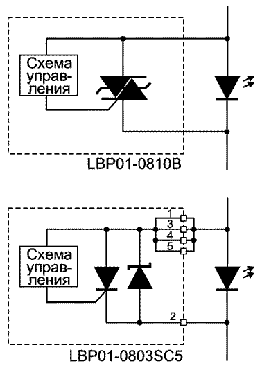

Микросхема LBP01 предназначена для ламп, образованных группой цепочек, в каждой из которых содержится несколько светодиодов. При отсутствии LBP01 выход из строя единственного светодиода повлек бы за собой отключение целого канала, что привело бы к значительному снижению светового выхода и потребовало преждевременной замены. LBP01 «подменяет» собой отказавший светодиод, что позволяет лампе продолжать работу почти на максимальной яркости. Это не только повышает уровень удобства и надежности, но может сберечь городским властям значительные средства, так как общая стоимость замены лампы уличного освещения достигает $700.

По сравнению с представленными на современном рынке аналогичными устройствами, LBP01 имеют ряд важных преимуществ. Возможность «подмены» сразу двух светодиодов предоставляет конструктору повышенную гибкость использования и возможность сократить количество компонентов, в то время, как конкурирующие устройства, в типичном случае, способны защищать только один светодиод. Кроме того, встроенная защита от перенапряжений предохраняет светодиоды от повреждения.

Функциональные схемы LBP01.
