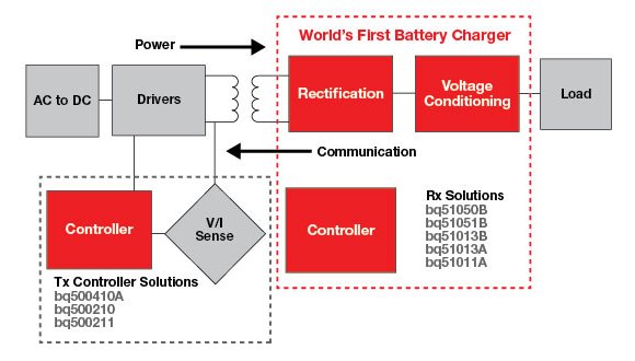

bq51050B является первым в отрасли беспроводным приемником со встроенным зарядным устройством, удовлетворяющим требованиям стандарта Wireless Power Consortium (WPC) 1.1 Qi. Он позволяет быстрее и эффективнее заряжать смартфоны, беспроводные клавиатуры и прочие портативные электронные устройства. Этот уникальный 20-вольтовый приемник сочетает в себе функции выпрямления, согласования уровней напряжения, управления связью и заряда литий-ионных аккумуляторов, что устраняет необходимость в применении отдельной схемы зарядного устройства. Такая однокаскадная конструкция без наличия катушек индуктивности обеспечивает наиболее высокий КПД системы и позволяет сэкономить до 60% места на печатной плате, по сравнению с многокаскадными решениями.
В дополнение к приемнику TI также представила bq500410A – первый беспроводной контроллер передачи заряда, соответствующий WPC 1.1 и поддерживающий передатчики A6. Этот контроллер позволяет заряжать Qi-смартфоны и прочие портативные устройства на площади поверхности 70 × 20 мм, что на 400% больше, по сравнению с нынешним показателем 18 × 18 мм. bq500410A имеет КПД более 70%, а также обладает функцией определения лишних объектов и металлических деталей, мешающих зарядке, которая позволяет защитить систему и остановить передачу заряда, если какой-либо металлический объект располагается между приемником и передатчиком.
