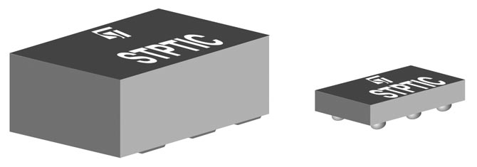

В отличие от альтернативных решений, в которых обычно используется несколько коммутируемых конденсаторов, STPTIC позволяет изменять емкость плавно, без скачков, при этом достигается бóльшая точность. Кроме того, STPTIC меньше по размерам и содержит один конденсатор переменной емкости со схемой управления, основанной на технологии IPAD (Integrated Passive and Active Device) компании ST.

Образцы устройств серии STPTIC в 6-выводных корпусах microDFN и Flip Chip уже поставляются основным клиентам компании по цене $0.50 и $0.48 за штуку, соответственно, при заказе от 1000 компонентов.
