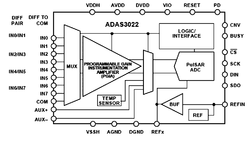

ADAS3022 имеет встроенный мультиплексор, который позволяет организовать восемь однополярных или четыре дифференциальных канала ввода с диапазоном до ± 24.576 В.
Analog Devices - ADAS3022
Кроме того, микросхема имеет дополнительные выводы – входы АЦП, позволяющие подключаться непосредственно, минуя мультиплексор (т.е. диапазон входного сигнала будет определяться ИОН).
Основное отличие ADAS3022 от подобных компонентов – наличие встроенного инструментального усилителя, что обеспечивает высокое входное сопротивление, позволяет разработчику задавать коэффициент усиления в каждом из каналов самостоятельно, а кроме того, делает возможным отказ от согласующих усилителей на входе, что существенно удешевляет схему.
Встроенный усилитель обеспечивает согласование уровней, необходимое усиление/ослабление сигнала, ослабление синфазного сигнала, т.е. все те функции, которые обычно возлагают на операционные усилители на входе АЦП.
ADAS3022 дает уникальную возможность обеспечить ввод всех типов сигналов – биполярный дифференциальный, биполярный несимметричный, псевдо- биполярный, псевдо- однополярный, т.е. практически весь набор выходных аналоговых сигналов с датчиков.
Передачу данных обеспечивает 4-проводный последовательный интерфейс, позволяющий подключаться к ADAS3022 по SPI и SPORT.
Микросхема имеет встроенный источник опорного напряжения 4.096 В (1 ppm/1°C), и температурный датчик (800 мкВ/1°С).
