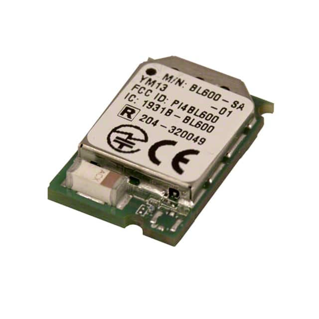

Nordic Semiconductor объявила о том, что британская ODM-компания Laird Technologies разработала малопотребляющий программируемый модуль Bluetooth, который позволяет разработчикам, используя команды языка BASIC, создавать прототипы Bluetooth приложений на базе SoC Nordic nRF51822 менее чем за один день.
Nordic - BL600
Предназначенный для поверхностного монтажа модуль серии BL600 соизмерим по площади с ногтем большого пальца (19 × 12.5 × 3 мм), а по объему он меньше батарейки-таблетки CR2032. Работая от источника питания 2.1 … 3.6 В, модуль является полностью автономным программируемым устройством, не требующим наличия хоста. Он соединяется с датчиками с помощью интерфейсов UART, SPI, I2C или линий ввода/вывода общего назначения, требуя при этом лишь несколько строк кода при программировании на событийном языке smartBASIC компании Laird. Данные, полученные от датчика, могут быть отправлены на любое устройство, совместимое с последней, четвертой версией протокола Bluetooth. Такими устройствами могут быть смартфоны, планшеты, шлюзы локальных или глобальных сетей.
Модуль серии BL600 имеет встроенную антенну и оснащен разъемом для подключения внешней, что обеспечивает энергетический потенциал линии связи до 95 дБ и максимальный радиус действия. Модуль поддерживает различные малопотребляющие профили Bluetooth, включая Heart Rate, Thermometer, Proximity, и пользовательские профили, созданные с помощью бесплатных инструментов разработки и языка программирования smartBASIC.
SmartBASIC представляет собой объектно-ориентированный язык, с помощью которого можно запрограммировать любые функции соединяющихся с датчиком малопотребляющих Bluetooth устройств. После инициализации среды типичное приложение, написанное на smartBASIC, ожидает событий, обслуживаемых написанными пользователем обработчиками. Пока приложение ожидает эти события, модуль находится в режиме пониженного энергопотребления, расходуя при этом ток не более 10 мкА.
