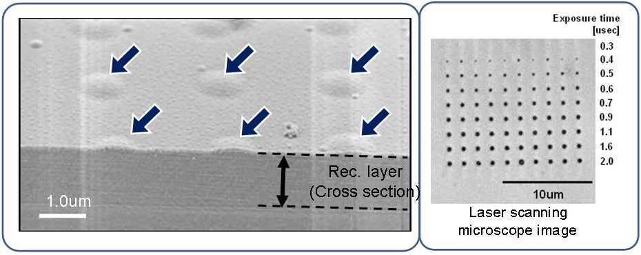

Форма выпуклых меток (изображение со сканирующего электронного микроскопа)
Формируемые лазерным лучом метки записи имеют выпуклую форму. Fujifilm использует лазер Ti/S (405 нм, 76 МГц, 2 пс). Значение числовой апертуры оптической системы – 0.85.

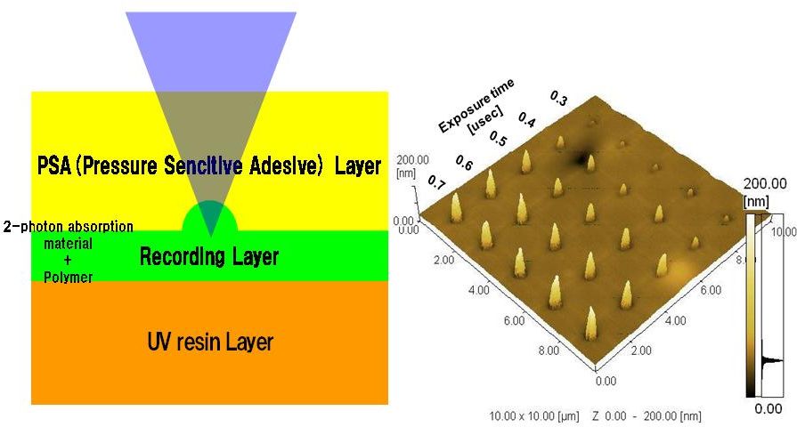

Выполненный по новому методу носитель состоит из слоя записи, на котором лазерный луч формирует выпуклые метки, окруженного, как в сэндвиче, слоями отверждаемого УФ светом полимерного материала, и адгезионной подложки. Записанные данные считываются путем измерения интенсивности света, отраженного от поверхности раздела между слоем записи и подложкой.
Из-за выпуклой формы метки в зоне записи происходит рассеяние на поверхности и дифракция света. Таким образом, для модуляции используются два значения степени отражения – высокая и низкая. Слой записи и УФ слой основы имеют почти одинаковый коэффициент преломления, поэтому отражения на границе двух слоев не возникает. Кроме того, можно управлять высотой выпуклой метки за счет изменения времени ее облучения.
По сообщению Fujifilm, в настоящее время используются два значения высоты выпуклой метки. Но в будущем можно реализовать четыре значения, используя четыре состояния метки (2- кратная емкость записи), и восемь значений с помощью восьми состояний метки (3- кратная емкость записи).
Fujifilm 2foton mark2
Структура материала с двухфотонным поглощением (слева) и изменение выпуклой формы в зависимости от времени облучения лазерным лучом (справа)

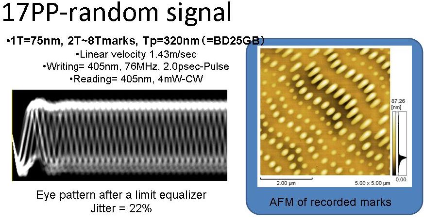

Запись и чтение с использованием технологии 17PP
Поэтому жесткие диски используются, главным образом, для хранения и обработки определенных файлов с малыми размерами, в то время как магнитные ленты используются, в основном, для резервного копирования больших объемов информации с высокой скоростью передачи. С другой стороны, стоимость диска с двухфотонным поглощением ниже, чем у магнитной ленты, а скорость доступа выше, отмечает Fujifilm. Скорость доступа составляет от нескольких десятков до сотен миллисекунд.
Проблемой для коммерциализации диска является низкий коэффициент отражения (0.5%) при воспроизведении сигнала, что составляет лишь 1/40 от 20% у BD. Fujifilm подтвердила, что для записи и чтения применяется технология кодирования 17PP, которая также используется с BD.
