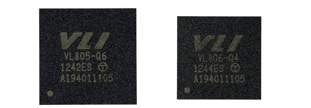

Компания VIA Labs представила два новых хост-контроллера USB 3.0 – четырехпортовый VIA VL805 и двухпортовый VIA VL806. VIA VL805 и VIA VL806 позволяют платформам с шиной PCI Express осуществлять одновременную связь с несколькими периферийными устройствами, поддерживающими SuperSpeed USB, со скоростью до 5 Гбит/с, при этом сохраняется полная обратная совместимость с устройствами USB 2.0 и 1.1.
VIA Labs - VIA VL805, VIA VL806
Однокристальные хост-контроллеры следующего поколения VIA VL805 и VIA VL806 содержат ряд усовершенствований и новых функций, таких как, зарядка аккумулятора от USB и Charging Downstream Port, позволяющая одновременно передавать данные и заряжать совместимые устройства. VIA VL805 и VIA VL806 соответствуют спецификации USB 3.0 и спецификации интерфейса eXtensible Host Controller Interface (xHCI) 1.0 компании Intel, а также имеют встроенную поддержку драйверов для Windows 8. На хост-контроллеры VIA VL805 и VL806 получен сертификат организации USB-IF, и в настоящее время они доступны для приобретения.
