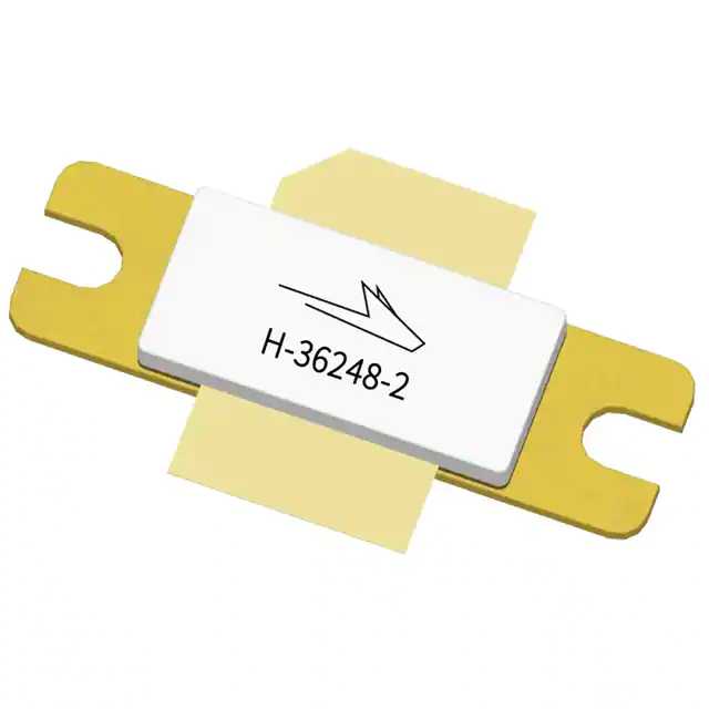

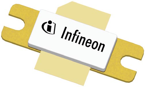

Компания Infineon выпустила два новых силовых ВЧ LDMOS-транзистора для устройств, работающих в диапазоне 1200-1400 МГц. PTVA123501EC достигает максимальной выходной мощности свыше 400 Вт при коэффициенте усиления 13 дБ и КПД 52%, измеренных на частоте 1400 МГц, при напряжении питания Vdd 50В, длительности импульса 300 мкс и коэффициенте заполнения 10%.
Infineon - PTVA123501EC

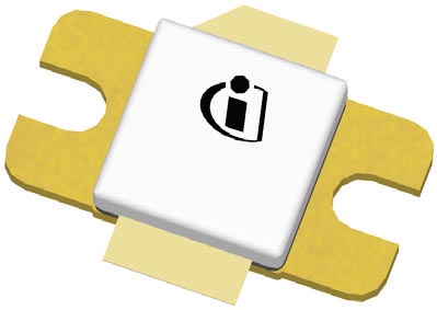

Максимальная мощность входящего в комплект драйвера PTVA120251EA составляет 38 Вт при коэффициенте усиления 14 дБ и КПД 54% (измеренных на частоте 1400 МГц, при напряжении питания Vdd 50 В, длительности импульса 100 мкс и коэффициенте заполнения 10%).
Infineon - PTVA120251EA
PTVA123501EC имеет согласованные вход и выход для упрощения интеграции и способен работать с КСВН 10:1 при всех фазовых углах и выходной мощности 350 Вт плюс Vdd 50 В. Имеется версия в компактном полом керамическом бессвинцовом корпусе типа 248, отвечающем требованиям директивы RoHS.
Приборы производятся с использованием проверенного 50 В технологического LDMOS-процесса, гарантирующего превосходную надежность, стабильность и плотность мощности. Имеются оценочные платы для обоих транзисторов.
