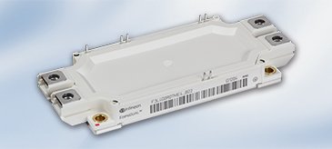

FF600R17ME4/_B11 – новый флагман апробированной серии силовых модулей EconoDUAL™3 компании Infineon. Цель его создания – получение максимальной плотности мощности в габаритах, определяемых данным типом корпуса. Благодаря технологии соединения c медью (copper bonding) и улучшенной структуре DCB (Direct Copper Bonded – непосредственная связь с медной подложкой), эти модули обеспечивают увеличение выходной мощности на 30% по сравнению с 450 А аналогами.
FF600R07ME4_B11 – новое пополнение семейства EconoDUAL™3. Его особенность – улучшенные 650 В чипы IGBT4, обеспечивающие превосходные характеристики переключения, и способность выдерживать короткое замыкание в течение 10 мкс. Кроме того, для снижения сопротивления внутренних проводников соединения в модуле выполнены медной проволокой.
Завершает линейку модуль FF600R12ME4/_B11, наличие которого позволяет Infineon стать первой компанией, поставляющей 600 А модули всех классов напряжения. Благодаря превосходной механической прочности, способности работать с циклически меняющейся мощностью, а также наличию вариантов исполнения с выводами PressFIT, модули EconoDUAL™3 обеспечивают надежное и экономичное решение, предназначенное для использования в ветровых энергоустановках, электроприводах и гибридных автомобилях.

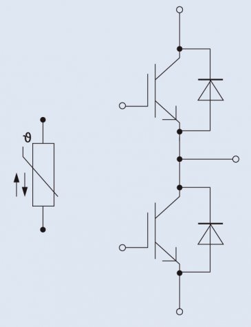

Полумостовая схема
