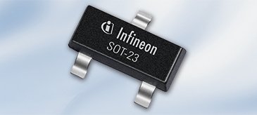

Infineon выпустила четыре новых переключателя на основе эффекта Холла в самых миниатюрных корпусах
Infineon TLE4961-1M TLE4961-3M TLE4964-1M TLE4964-2M
Компания Infineon, продолжая совершенствовать свой обширный ассортимент переключателей на основе эффекта Холла, представила четыре новинки в корпусе SOT23 – TLE4961-1M, TLE4961-3M, TLE4964-1M и TLE4964-2M. Таким образом, общее число предлагаемых моделей в корпусе SOT23 достигло восьми. Очередное пополнение запланировано на 2013 год.
Новые переключатели предназначены для автомобильного сектора. Благодаря надежной защите от электростатического разряда и высокой температурной стабильности прецизионных пороговых значений магнитного поля на протяжении всего срока службы новые переключатели соответствуют строгим требованиям к качеству, предъявляемым автомобильной отраслью. Высокое (до 32 В) рабочее напряжение переключателей позволяет отказаться от установки дополнительных резисторов и упрощает проектирование схем.
Infineon - TLE4961-1M, TLE4961-3M, TLE4964-1M, TLE4964-2M
За счет сокращения числа внешних пассивных защитных компонентов высвобождается место на печатной плате и снижаются затраты на разработку и тестирование. Средний потребляемый ток составляет всего 1.6 мА, что обеспечивает снижение энергопотребления более чем на 50% по сравнению с сопоставимой продукцией и делает новое семейство переключателей Холла идеальным решением для перспективных систем с высокими требованиями к энергоэффективности.
Кроме того, по размерам корпус SOT23 на 30% меньше аналогичных корпусов и совместим по выводам с корпусами SC59 и SOT23W. Небольшая площадь посадочного места позволяет снизить затраты и гарантирует значительные преимущества заказчикам.
Особенности
  • Рабочее напряжение питания от 3.0 до 32 В
  • Работа от нестабилизированного источника питания
  • Защита от обратной полярности батареи (–18 В)
  • Защита от перенапряжения до 42 В без использования внешнего резистора
  • Низкий потребляемый ток (1.6 мА)
  • Защита выхода от перегрузки по току и от перегрева
  • Высокая температурная стабильность пороговых значений магнитного поля на протяжении всего срока службы
  • Миниатюрный корпус для поверхностного монтажа (SOT23)
Применение
  • Стеклоподъемники (счетчик)
  • Принудительное закрытие дверей (счетчик)
  • Рычаги переключения скоростей (датчик положения)
  • Ремни безопасности (датчик положения)
  • Бесколлекторные двигатели постоянного тока (коммутация)
