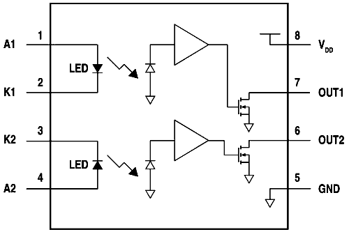

Функциональная схема оптоизолятора СРС5002
