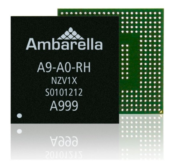

Ambarella A9-A0-RH
Новая система-на-кристалле A9 позволит снимать видео с разрешением 4K Ultra HD и сверхвысокой частотой кадров и обеспечит превосходное качество фотоснимков
Компания Ambarella представила систему-на кристалле (SoC) A9 с поддержкой нового видеостандарта 4K Ultra HD. A9 позволит разрабатывать беззеркальные, экшн- и цифровые камеры следующего поколения с новыми функциями видеосъемки и превосходным качеством фотоснимков. В дополнение к возможности съемки видео с разрешением 4K Ultra HD и частотой 30 кадров в секунду, A9 поддерживает высокочастотное видео для съемки динамичных спортивных моментов с разрешением 1080p и частотой 120 кадров в секунду или 720p при 240 кадрах в секунду. A9 содержит двухъядерные процессоры ARM Cortex-A9, обеспечивающие производительность, требуемую для таких современных приложений, как беспроводная связь со смартфонами для передачи потокового видео и изображений. A9, изготовленная по 32-нм КМОП технологии, характеризуется очень низким энергопотреблением, что позволит создавать компактные видеокамеры, снимающие с разрешением 4K, с большим сроком службы аккумулятора.
Ambarella - A9
К дополнительным возможностям A9 можно отнести режимы замедленной видеосъемки (TimeLapse), съемку фотоизображений с высоким разрешением в процессе видеозаписи, электронную стабилизацию изображения (EIS) и серийную съемку до шестидесяти 12-мегапиксельных фотоснимков в секунду. Благодаря поддержке HDR-видео и обработке фотоизображений достигаются превосходные результаты даже в условиях плохой освещенности и при съемке высококонтрастных сцен.
