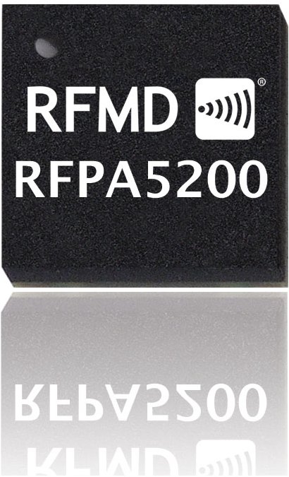

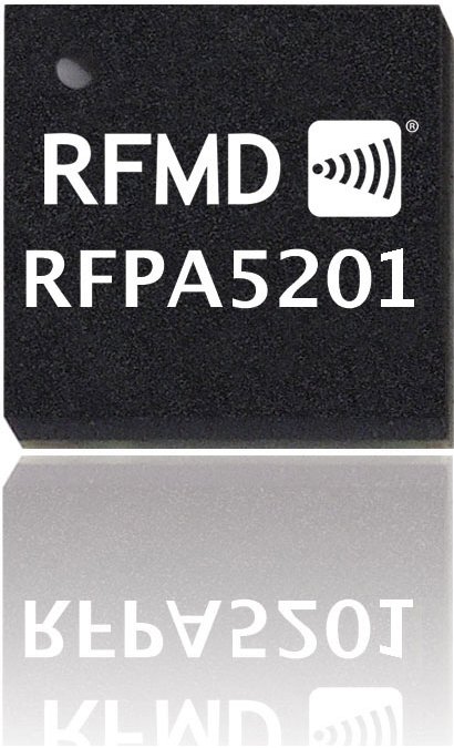

Модули трехкаскадных усилителей мощности сигналов WiFi серии RFPA520x компания RFMD разработала для приложений 802.11b/g/n. Каждый модуль представляет собой решение с высокой степенью интеграции и минимальным количеством необходимых внешних компонентов, что значительно сокращает занимаемую площадь печатной платы, уменьшает требуемое количество элементов обвязки и снижает производственные затраты при разработке приложений клиентов. Созданные по технологии InGaP HBT, новые усилители отличаются высокой линейностью при отличном КПД суммирования мощности. RFPA5200 выпускается в 10-выводном многослойном корпусе с размерами 4 × 4 × 1 мм, а RFPA5201 – в виде 14-выводного многокристального модуля размерам 7 × 7 мм.
RFMD - RFPA5200        RFMD - RFPA5201
