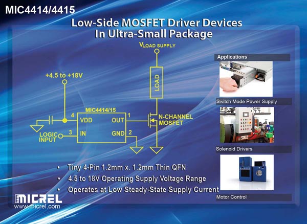

Micrel выпустила два драйвера нижнего плеча для управления затворами N-канальных силовых MOSFET. Микросхемы MIC4414/15 найдут применение в импульсных источниках питания, семах управления соленоидами и в приводах электродвигателей. Микросхемы уже выпускаются в промышленных объемах и в партиях из 1000 приборов стоят $0.43 за штуку.
Micrel - MIC4414/15
Вероятно, на сегодняшний день это самые миниатюрные драйверы MOSFET из всех, которые можно найти на рынке. Новые приборы могут работать в системах с шинами питания 5 В, 12 В и 15 В, коммутируют большие токи, отличаются высоким быстродействием и низким температурным сопротивлением.
Micrel - MIC4414/15

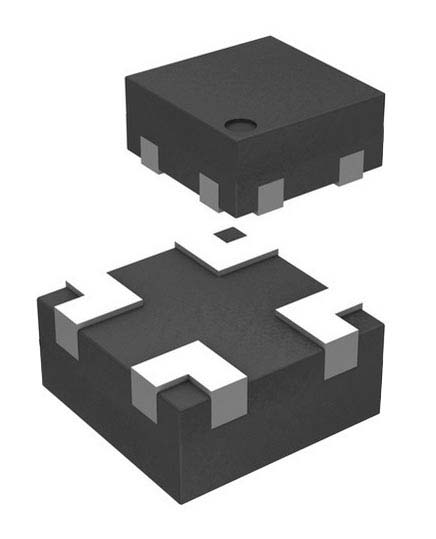

Выпускаемые в низкопрофильном 4-выводном корпусе QFN размером 1.2 × 1.2 мм, приборы MIC4414/15 рассчитаны на рабочее напряжение от 4.5 до 18 В. При изменении напряжения от 18 В до 5 В выходное сопротивление возрастает от 3.5 Ом до 9 Ом. Драйверы могут отдавать пиковый втекающий и вытекающий ток до 1.5 А и переключать емкостную нагрузку в 1000 пФ всего за 12 нс. При низком управляющем напряжении входной ток микросхем равен 77 мкА, а при высоком – 445 мкА. Устройства работоспособны при температуре кристалла от –40 до +125 °C.
