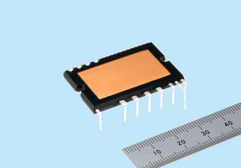

Mitsubishi Electric объявила о начале производства интеллектуального силового модуля (intelligent power module – IPM) в формованном сверхминиатюрном корпусе DIP – DIPIPM, предназначенного, в основном, для инверторных приводов небольших электродвигателей малой мощности в холодильниках и другой бытовой технике. В модуле используется MOSFET коммутатор с низким напряжением во включенном состоянии в области малых токов.
Благодаря оптимизированной управляющей микросхеме с низкими потерями и конструкции с эффективным теплоизлучением, модуль позволит снизить энергопотребление и стоимость, а также сократить размеры инверторных систем для приборов с электродвигателями малой мощности.

Основные характеристики:
Модель
PSM03S93E5/-A/-C
PSM0593E5/-A/-C
Спецификация
3 A/500 В
5 A/500 В
Размеры
24 × 38 × 3.5 мм (соотвествуют super-mini DIPIPM)
Состав модуля
6 × MOSFET, образующих 3-фазный мост; высоковольтная ИС × 1;
низковольтная ИС × 1; ограничивающий диод × 3
Функции
Защита от короткого замыкания, контроль перегрева низковольтной ИС,
контроль пониженного напряжения питания, выход сигнала ошибки
В 1997 году Mitsubishi Electric первой внедрила в промышленное производство выполненный в виде микросхемы DIPIPM, внесший большой вклад в миниатюризацию и экономичность инверторных систем. Технология приобрела особое значение в связи возрастающей важностью показателей энергосбережения для таких потребительских приборов, как холодильники. При этом одновременно должны решаться задачи снижения потерь, как при номинальной мощности потребления, так и в распространенных режимах работы при малых токах.
