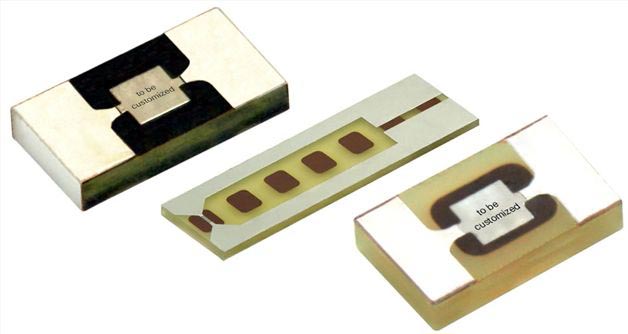

Для сокращения времени и энергии поджига устройство использует джоулево или флэш-воспламенение
Отвечая на запросы инженеров-пиротехников, Vishay Intertechnology представила новый объемный электро-пиротехнический воспламенитель (massive electro-pyrotechnic ignitor chip – MEPIC) на основе эффекта Джоуля или флэш-зажигания с сокращенным до 250 мкс временем поджига. Подобные устройства, используемые в автомобильной промышленности, доступны в SMD корпусах, в версии Flip Chip или в упрощающем процесс сборки варианте первого в отрасли MEPIC резистора, интегрированного на подложке печатной платы.
MEPIC резисторы, известные также как шунтирующие резисторы, представляют собой резистивные элементы, преобразующие электрическую энергию в тепловую с соблюдением прецизионного электротермического профиля в целях инициирования ряда пиротехнических событий в условиях контролируемой энергетической реакции.
Vishay - MEPIC
Новый резистор Vishay Sfernice оптимизирован для использования в системах раскрытия автомобильных подушек безопасности, в запальных устройствах, применяемых при взрывных работах в горнодобывающей промышленности, а также в пиротехнике для лучшей синхронизации между фейерверками, музыкой и специальными эффектами.
При энергии поджига менее 1.5 мДж и типовом значении сопротивления 2 Ом ±10% устройство отличается очень предсказуемым, воспроизводимым и надежным поведением. Приборы выпускаются в стандартном SMD корпусе типоразмера 0805, а так же в версии Flip Chip. По заказу могут изготавливаться резисторы других размеров. Устройства отличаются легкостью настройки уровней поджига и совместимы с различными пиротехническими составами.
Выдерживая без дополнительной защиты электростатические разряды до 25 кВ, MEPIC резисторы по времени состояний «Нет поджига»/«Полный поджиг» полностью удовлетворяют требованиям основных стандартов автопроизводителей, включая USCAR и AKLV16. Приборы соответствуют предписаниям директивы RoHS и соответствуют «зеленым» стандартам Vishay.
