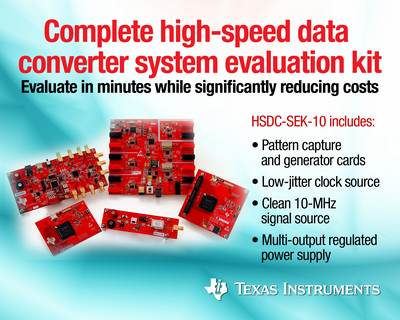

Компания Texas Instruments выпускает первый в отрасли полнофункциональный оценочный набор системы высокоскоростного преобразования данных HSDC-SEK-10, который позволит сократить затраты на оценку возможностей микросхем высокоскоростных АЦП и ЦАП, а также упростить и ускорить разработку подобных систем.
Texas Instruments выпускает первый в отрасли отладочный набор системы высокоскоростного преобразования данных HSDC-SEK-10
Оценочный набор является модульным решением, в состав которого входят:
  • плата захвата данных испытательного сигнала,
  • плата генератора испытательного сигнала,
  • плата источника высокостабильного тактового сигнала,
  • плата источника сигнала с частотой 10 МГц,
  • плата регулируемого источника питания.
Представленный набор позволит значительно снизить время и расходы на разработку ресурсоемких приложений, в которых микросхемы высокоскоростных преобразователей данных, например ADS4249 (двухканальный 14-битный АЦП, 250 млн.выб/с, ультранизкое энергопотребление) и DAC34SH84 (четырехканальный 16-битный ЦАП, 1.5 Гвыб/с), являются ключевыми элементами, влияющими на общие характеристики системы. Примером таких приложений могут быть измерительные системы и испытательное оборудование, оборудование связи, медицинские приборы и системы.
Отличительные особенности:
  • полнофункциональный оценочный набор системы высокоскоростного преобразования данных;
  • позволяет снизить затраты при разработке: для базовой оценки возможностей высокоскоростных АЦП и ЦАП исключается необходимость приобретения дорогостоящих лабораторных приборов и оборудования;
  • быстрый старт: на сборку и запуск оценочной системы уйдет менее 30 минут;
  • в состав входит все необходимое аппаратное обеспечение:
    • оценочный модуль TSW4806EVM – плата, содержащая источник тактового сигнала и микросхему серии LMK04806 для «очистки» тактового сигнала, имеющую самый низкий в отрасли уровень фазового шума и джиттера;
    • оценочный модуль TSW1405EVM – плата захвата данных испытательного сигнала с встроенным буфером на 64,000 выборки, поддерживающая подключение многих оценочных модулей на микросхемах АЦП с интерфейсом LVDS;
    • оценочный модуль TSW1406EVM – плата генератора испытательного сигнала со встроенным буфером на 64,000 выборки, поддерживающая подключение многих оценочных модулей на микросхемах ЦАП с интерфейсом LVDS;
    • оценочный модуль TSW2110EVM – плата генератора «чистого» аналогового сигнала частотой 10 МГц;
    • оценочный модуль TSW2200EVM – малошумящий источник питания для составляющих элементов системы;
  • анализ данных и управление модулем генератора испытательного сигнала: приложение с графическим пользовательским интерфейсом High-Speed Data Converter Pro позволяет выполнять БПФ или управлять модулем генератора испытательного сигнала.
