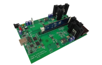

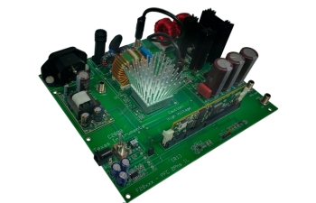

Оба отладочных набора выполнены на 32-разрядном микроконтроллере семейства C2000 Piccolo. Набор TMDSCILPFCKIT реализует полное цифровой управление силовым каскадом схемы корректора коэффициента мощности AC/DC преобразователя и поддерживает широкий диапазон входного переменного напряжения 95-260 В, выходное постоянное напряжение до 400 В и выходную мощность до 700 Вт. В состав набора TMDSC2KWRKSHPKIT входит плата, на которой размещены два понижающих преобразователя, одновременно управляемых одним микроконтроллером C2000. Для этого набора компания предоставляет учебные материалы и документацию, которые позволят изучить различные методы цифрового управления, включая управление по пиковому току.

Основные характеристики отладочного набора Interleaved Power Factor Correction (PFC) Kit:
  • самая эффективная в отрасли отладочная платформа для разработки и отладки схем цифрового управления корректором коэффициента мощности для промышленных платформ и систем преобразования энергии;
  • микроконтроллер семейства C2000 Piccolo позволяет внедрить дополнительные функции: наряду с высокой эффективностью (высокие показатели коэффициента мощности, коэффициента нелинейных искажений) микроконтроллер обеспечивает выполнение дополнительных функций измерений на входной линии переменного тока (действующее значение тока, напряжения и частота), что позволяет исключить применение дополнительных компонентов;
  • универсальная платформа: разработчики получают возможность использования с отладочным набором различных микроконтроллеров семейства C2000 Piccolo;
  • полная поддержка разработчиков: компания предоставляет все необходимое бесплатное программное обеспечение и принципиальные схемы для реализации усовершенствованного управления коррекцией коэффициента мощности, а также модульное ПО для реализации измерительных функций.
Основные характеристики отладочного набора Digital Power Workshop Kit:
  • безопасная система для исследования и изучения методов цифрового управления источником питания: низковольтная настольная система с интегрированными схемами изоляции позволит новичкам безопасно исследовать методы цифрового управления;
  • простая миграция от проектов аналогового управления источником питания к цифровому управлению;
  • поддержка нескольких топологий и методов цифрового управления, включая режим управления по напряжению, по среднему току и по пиковому току;
  • микроконтроллер C2000 Piccolo обеспечивает режим работы в реальном времени: встроенная аналоговая периферия, дополнительный 32-битный сопроцессор вычислений с плавающей точкой Control Law Accelerator (CLA) и программное обеспечение позволяют вдвое увеличить вычислительную мощность микроконтроллера для приложений цифрового управления;
  • полная поддержка пользователей: дополнительный учебный курс по использованию библиотеки функций цифрового управления источником питания разработан специально для микроконтроллеров С2000 Piccolo, а также доступен учебный курс по функциям модуля CLA.
