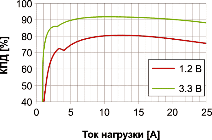

IR3847  - Зависимость КПД от тока нагрузки
Зависимость КПД от тока нагрузки при входном напряжении 12 В и частоте переключения 600 кГц

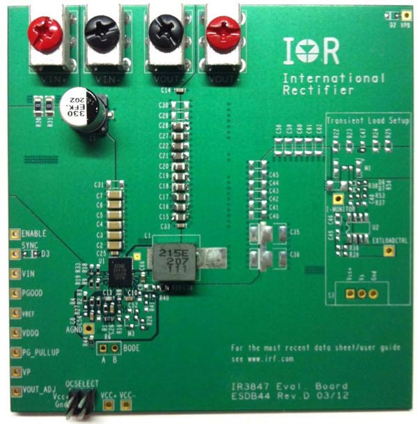

Справочные данные и указания по применению можно найти на сайте International Rectifier. Для новых приборов разработан также оценочный набор IRDC3847.
Оценочный
комплект

IRDC3847
IR3847M
12
1.2
25
600
International Rectifier - IRDC3847
