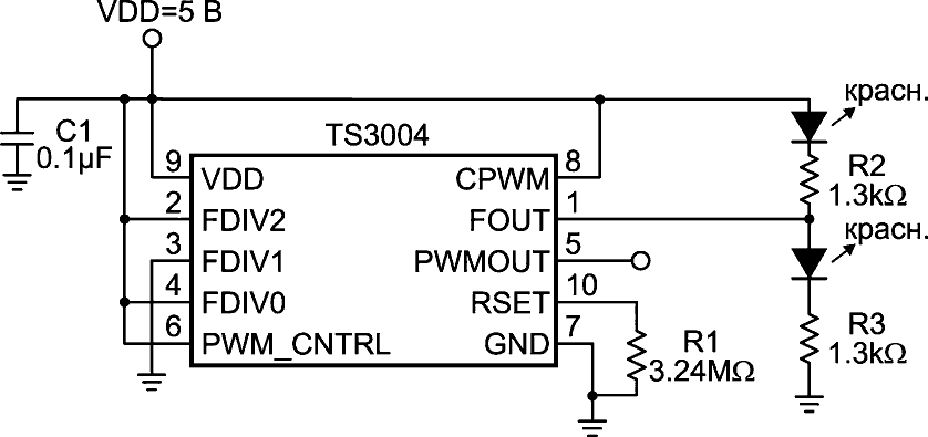

Touchstone Semiconductor сообщила о расширении своего семейства микромощных таймеров, в котором теперь появилась микросхема TS3004, потребляющая ток 1.9 мкА при напряжении питания от 1.55 до 5.25 В. Компактный и простой в использовании многофункциональный таймер/генератор TS3004 с помощью единственного резистора настраивается на базовую частоту 25 кГц (или 40 мкс) с коэффициентом заполнения ровно 50%. Создававшаяся специально для приборов, рассчитанных на продолжительную работу от батарей, микросхема TS3004 присоединилась к семейству КМОП таймеров TS3001, TS3002, TS3003, TS3005 и TS3006.
Touchstone Semiconductor - TS3004
Без использования дополнительных компонентов пользователь может изменять частоту генерации от 0.005 Гц до 100 кГц. По сравнению с другими микросхемами КМОП генераторов/таймеров, TS3004 занимает на четверть меньшую площадь печатной платы и потребляет 10% мощности. Если же сравнивать микросхему с классическим стандартным таймером 555, выигрыш в площади платы составит 84%, а в потребляемой мощности более трех порядков.
Типовая схема включения TS3004

  • Установка частоты выходных импульсов с коэффициентом заполнения 50% с помощью одного резистора
  • 3 вывода для пользовательской установки периода FOUT:
    • 0.005 Гц ≤ tFOUT ≤ 100 кГц
  • Точность установки периода на выходе FOUT: 3%
  • Температурный дрейф периода tFOUT: 0.02%/°C
  • Выходное сопротивление драйверов FOUT и PWMOUT: 160 Ом
