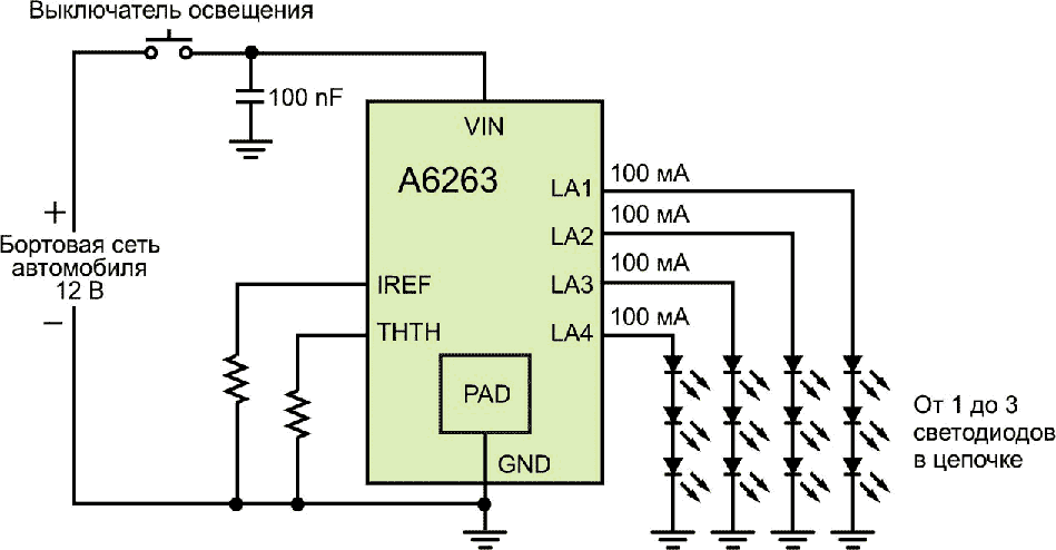

Выходы устройства можно объединять параллельно или оставлять неиспользованными. Ток всех каналов программируется единственным резистором. Выравнивание токов цепочек происходит без использования балластных резисторов. Питание светодиодов стабилизированным током обеспечивает безопасную работу при максимально допустимом световом выходе. Микросхема обеспечивает защиту от следующих аварийных ситуаций:
  • Замыкание цепочки светодиодов на «землю»
  • Единичное или множественное замыкание светодиодов цепочки
  • Обрыв цепочки светодиодов
  • Короткое замыкание или обрыв вывода микросхемы
  • Перегрев кристалла
Если одна цепочка светодиодов разорвана или закорочена на «землю», она отключается, в то время как остальные продолжают работать. Встроенный температурный монитор ограничивает ток драйверов, если температура кристалла превысит установленный порог, который, при необходимости, может регулироваться. Есть также возможность полностью отключить слежение за температурой.
Типовая схема включения A6263
