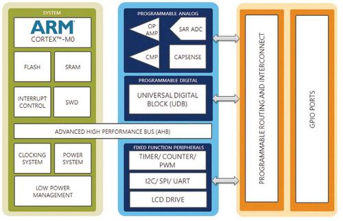

Компания Cypress представила архитектуру программируемых систем-на-кристалле PSoC 4, которая сочетает лучшие в своем классе PSoC аналоговые и цифровые структуры, технологию емкостного сенсорного интерфейса CapSense и энергоэффективное процессорное ядро ARM Cortex-M0. По заявлению компании, представленная архитектура с высоким уровнем интеграции аналоговой периферии является действительно масштабируемой, гибкой и  эффективной с экономической точки зрения, благодаря применению особой методологии проектирования, основанной на использовании готовых программных компонентов. В интегрированной среде разработки PSoC Creator на данный момент уже доступны десятки программируемых компонентов, получивших условное название "виртуальные чипы". Эти предварительно сконфигурированные и готовые к использованию компоненты в программной среде разработки отображаются в виде иконок. Устройства семейства PSoC 4 могут конкурировать с 8/16/32-разрядными микроконтроллерами. Выпуск первых представителей семейства намечен на первую половину 2013 г.
Cypress представила программируемые системы-на-кристалле PSoC 4 с ядром ARM Cortex-M0
Устройства с архитектурой PSoC 4 будут снабжены усовершенствованными аппаратными блоками, обеспечивающих поддержку технологии емкостного сенсорного интерфейса CapSense. Дополнительно к поддержке емкостного сенсорного интерфейса, в устройства PSoC 4 интегрирована периферия для реализации метода векторного управления электродвигателями, температурного зондирования, а также дополнительные функции, которые необходимы в системах безопасности и разграничения доступа, портативных медицинских приборах и других приложениях.
Архитектура PSoC 4 характеризуется минимальным энергопотреблением 150 нА при сохранении содержимого ОЗУ, состояния программируемой логики и функции выхода на рабочий режим по прерыванию. В режиме Stop, при сохранении функции пробуждения по прерыванию, энергопотребление снижается до 20 нА. Диапазон напряжения питания очень широк, в отличие от любых других приборов на ядре Cortex-M0, и составляет 1.71 В – 5.5 В, при этом сохраняется полная работоспособность аналоговой и цифровой периферии.
В состав устройств PSoC 4 входит высокопроизводительный многоканальный 12-битный АЦП последовательного приближения со скоростью преобразования 1 млн. выборок в секунду. Благодаря встроенной гибкой программируемой системе межпериферийных соединений пользователь может скомбинировать АЦП с другими аналоговыми блоками, включая компараторы, операционные усилители и ЦАП, что позволяет построить завершенную систему обработки аналоговых сигналов.
