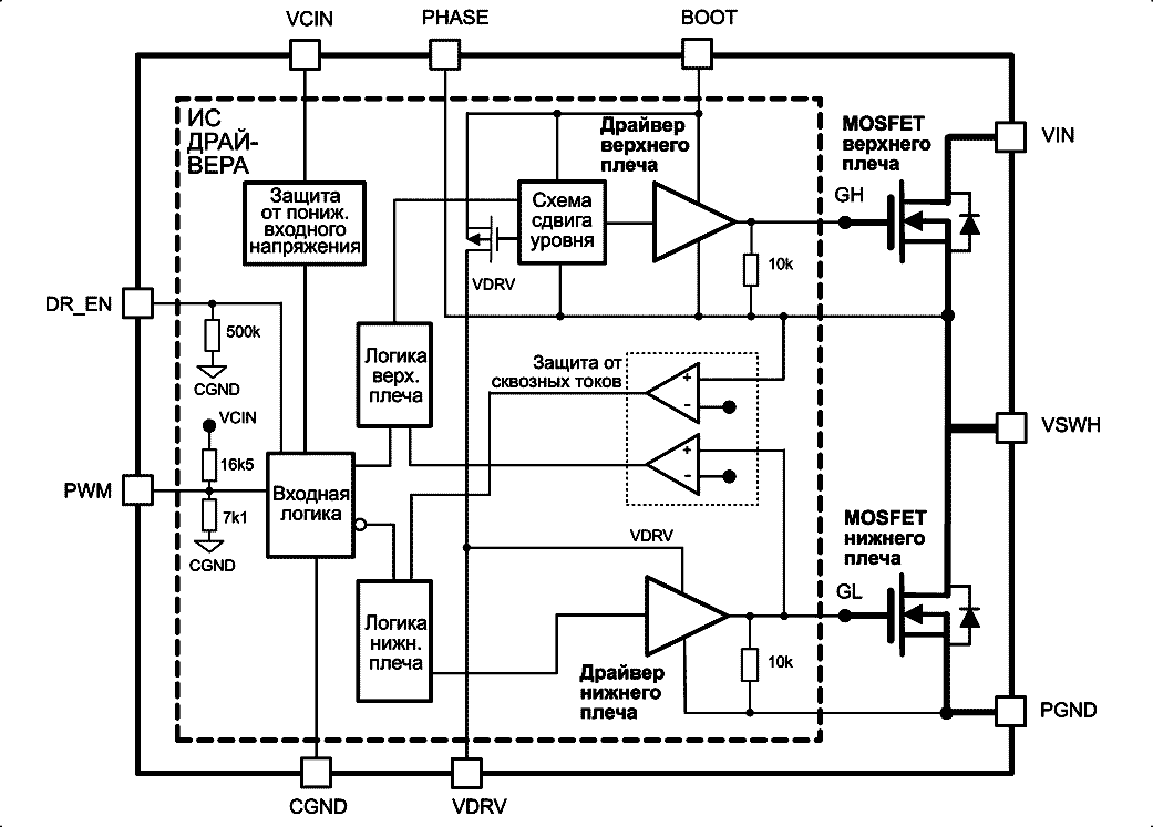

Имея размер 5×5 мм при высоте 0.5 мм корпус DrBlade полностью отвечает требованиям разработчиков компьютерных систем в отношении плотности мощности и занимаемого объема. Продуманное расположение выводов корпуса упрощает топологию печатной платы. Новая технология встраивания кристалла в комбинации с изготавливаемыми Infineon MOSFET семейства OptiMOS делают DrBlade самым совершенным в отрасли решением в сегменте низковольтных преобразователей напряжения.
Упрощенная функциональная схема DrBlade
Упрощенная функциональная схема DrBlade.
