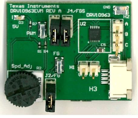

Для оценки характеристик драйвера и разработки приложений компания предлагает оценочный модуль DRV10963EVM. На модуле дополнительно установлен интегральный таймер TLC555 для ШИМ управления и потенциометр для регулировки скорости вращения электродвигателя.
Оценочный модуль Texas Instruments DRV10963EVM
