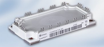

Компания Infineon расширила линейку своей продукции EconoPACK™, включив в нее новые 1700-В модули IGBT4 на 100/150 А. Имеются модули как с выводами под пайку, так и с выводами PressFIT.
Infineon - EconoPACK
Модули EconoPACK™ с IGBT4 позволяют производителям инверторов использовать аналогичные конструкции для различных напряжений и номинальных мощностей инверторов, что в результате может привести к значительному сокращению издержек. Кроме того, это обеспечивает экономию ресурсов разработки, времени и средств на сертификацию продукции, а также оказывает положительное влияние на надежность продукции и все процессы производства. Модули EconoPACK™ с IGBT4 последнего поколения обладают множеством преимуществ по сравнению с предыдущими решениями и таким образом предоставляют разработчикам значительно больше возможностей при проектировании.
Особенности
  • Лучший в классе 150-А модуль
  • Та же цоколевка, что и у 650/1200-В модулей IGBT4 EconoPACK™3
  • Повышенная рабочая температура кристалла Tvjop = +150°C
  • Чрезвычайно малые потери на проводимость и переключение
  • Высокая плотность мощности
  • Мягкое выключение IGBT и диодов, низкая паразитная индуктивность конструкции модуля
  • Превосходная нагрузочная способность при работе с циклически меняющейся мощностью — улучшена по сравнению с 1700-В версиейV IGBT3
  • Возможность выбирать между высокой выходной мощностью при повышенной температуре кристалла (до Tvjop = +150°C) и высокой нагрузочной способностью при работе с циклически меняющейся мощностью и более низкой температуре кристалла
  • Способность выдерживать короткое замыкание в течение 10 мкс при Tvjop = +150°C позволяет снизить стоимость драйвера
  • Имеются модули как с обычными выводами под пайку, так и, при необходимости обеспечения самой высокой надежности, с выводами PressFIT
