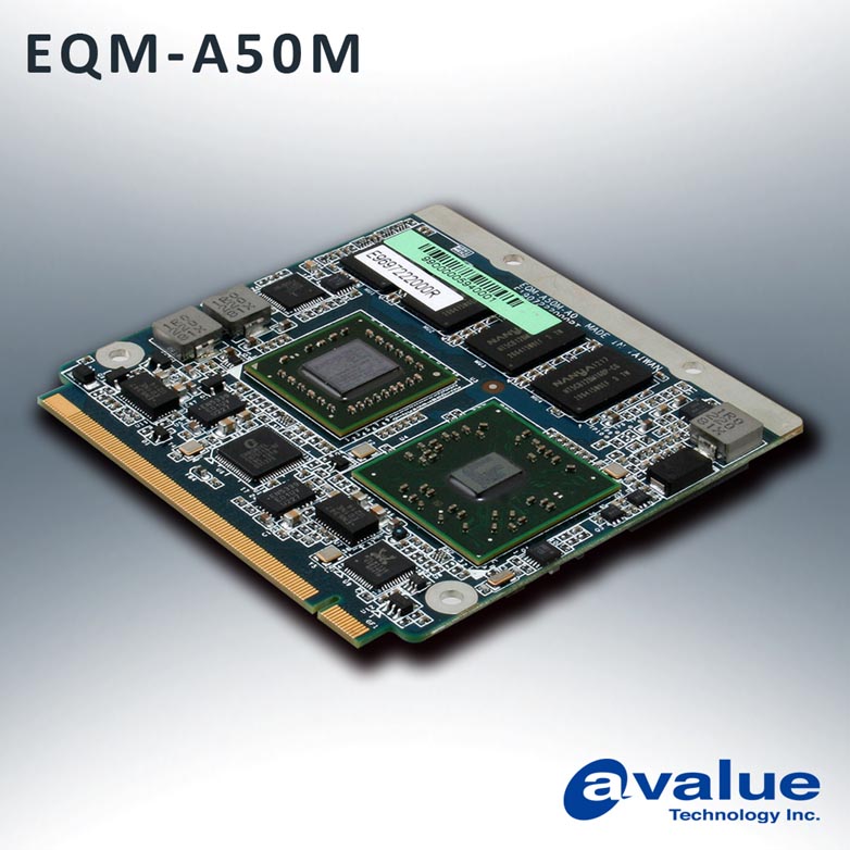

Компания Avalue начала производство бюджетного процессорного модуля стандарта Qseven, выполненного на базе малопотребляющего процессора AMD T16R. Модуль имеет артикул EQM-A50M-T16R и доступен для заказа уже сегодня.
Модуль выполнен в открытом стандарте Qseven и имеет размеры 70 × 70 мм, благодаря чему его можно использовать для создания недорогих и энергоэффективных систем, которые в дальнейшем можно масштабировать по производительности. Он предназначен для разработчиков медицинских систем, защищенных панельных и встраиваемых компьютеров, защищенных коммутаторов и маршрутизаторов, а так же вычислительных комплексов для работы на транспорте.
Avalue - EQM-A50M-T16R
Основные характеристики процессорного модуля EQM-A50M-T16R:
  • Процессор AMD T-16R, частота 615 МГц
  • Встроенная оперативная память 2 Гб (опционально: до 4 Гб) DDR3 800/1066 SDRAM
  • Видеоинтерфейсы:
    • 2х-канальный 18/ 24-разрядный LVDS,
    • HDMI
    • Display Port
  • Сетевой интерфейс: Realtek 8111E Gigabit Ethernet
  • 2 SATA, 8 USB 2.0, LPC, 4 PCIex1
  • Пассивное охлаждение - не требуется установка вентилятора
Опционально модуль может оснащаться встроенным SSD-накопителем объемом до 64 Гб.
