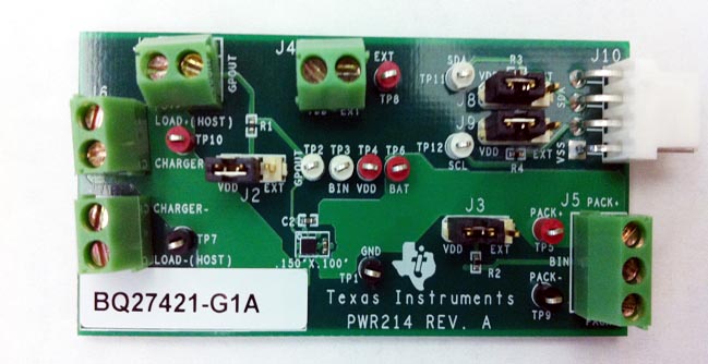

Разработчики могут использовать предварительно настроенные «plug-and-play» счетчики заряда с новым программным инструментом Gauge Studio компании TI, упрощающим проектирование измерителей. Размер файла Gauge Studio примерно в десять раз меньше, чем у предыдущего ПО TI, что существенно уменьшает количество настроек и объем разработки встроенного ПО. Оценочный набор для разработки bq27421EVM-G1A доступен по цене $49.
Texas Instruments - bq27421EVM-G1A
